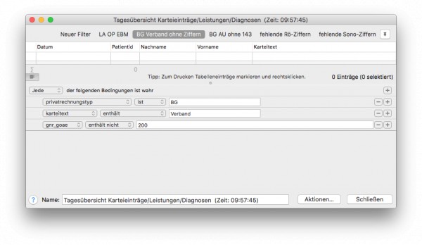

Beispiel Verband (vergessen): Jede der folgenden Bedingungen ist wahr: Privatrechnungstyp ist BG - Karteitext enthält "Verband" - gnr_goae enthält nicht 200 -
Oder Beispiel Sonografie vergessen. alle wahr - karteitext enthält "gdt" (wird bei uns durch das Sonogerät zurückgeschrieben) - privatrechnungstyp ist nicht (leer - weil keine GKV Sonos überprüft werden sollen) - gnr:goae enthält nicht 410 - karteityp enthält allg (wird vom Sonogerät in die Kartei geschrieben)
So ähnlich sieht das bei uns aus.

Matthias Müller
So sieht ein Beispielfilter aus.
Matthias Müller
Oder so.
Hängt natürlich von den Einstellungen des Importes ab. Viele Statistiken laufen für BG und Privat, einige (hier nicht aufgeführt) GKV (fehlende Nachbehandlungsziffern, kein Erstkontakt,..)
