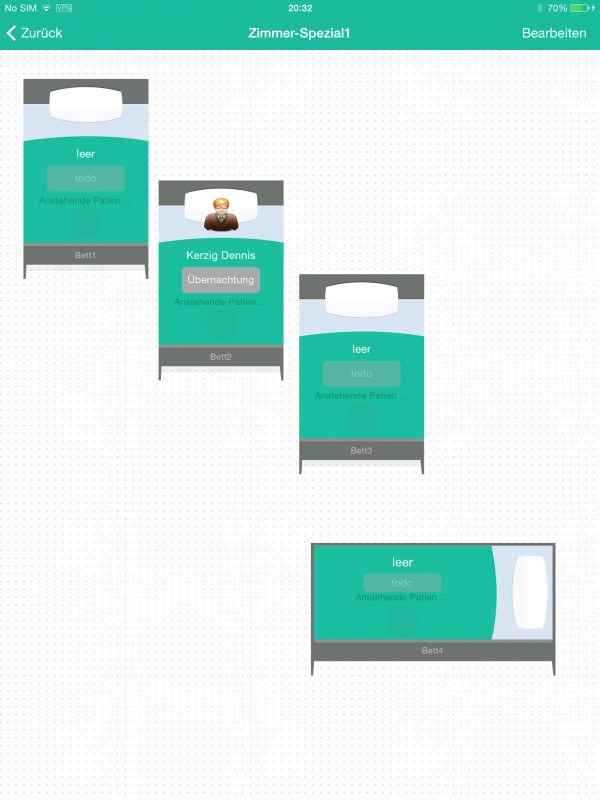

Kommen wir nun zum iPad. Dort befindet sich über der Tagesliste ein Betten-Symbol. Drücken Sie dieses, um in die Bettenübersicht zu kommen. Es werden die Stationen und enthaltenen Räume und deren Auslastung dargestellt. Drücken Sie auf einen Raum, um die darin enthaltenen Betten und darin liegenden Patienten zu sehen:

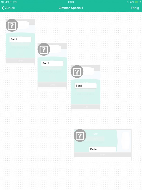

Wenn Sie die Betten gerade neu angelegt haben, werden diese zunächst alle übereinander gestapelt angezeigt. Sie müssen Sie einmalig so verschieben, wie Sie sich bei Ihnen tatsächlich physisch befinden. Dazu drücken Sie auf "Bearbeiten" oben rechts. Es erscheint nun der folgende Screen:
Ziehen Sie sich die Betten wie gewünscht zurecht. Um ein Bett um 90° zu drehen, drücken Sie auf den Fragezeichen-Bereich des Bettes. Wenn Sie fertig sind mit Anordnen, oben rechts auf "Fertig" drücken.

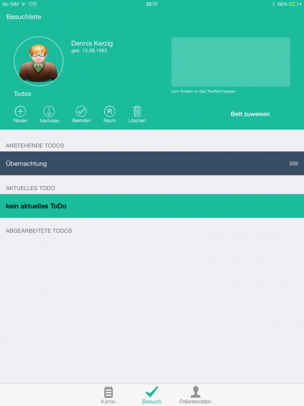

Um einem Patienten vom iPad aus ein anderes Bett zuzuweisen, drücken Sie auf das Bett, in dem sich der Patient momentan befindet. Es öffnet sich die Detailansicht des Patienten. Dort drücken Sie im Abschnitt Besuch auf "Bett zuweisen" und wählen das entsprechende Bett aus.
