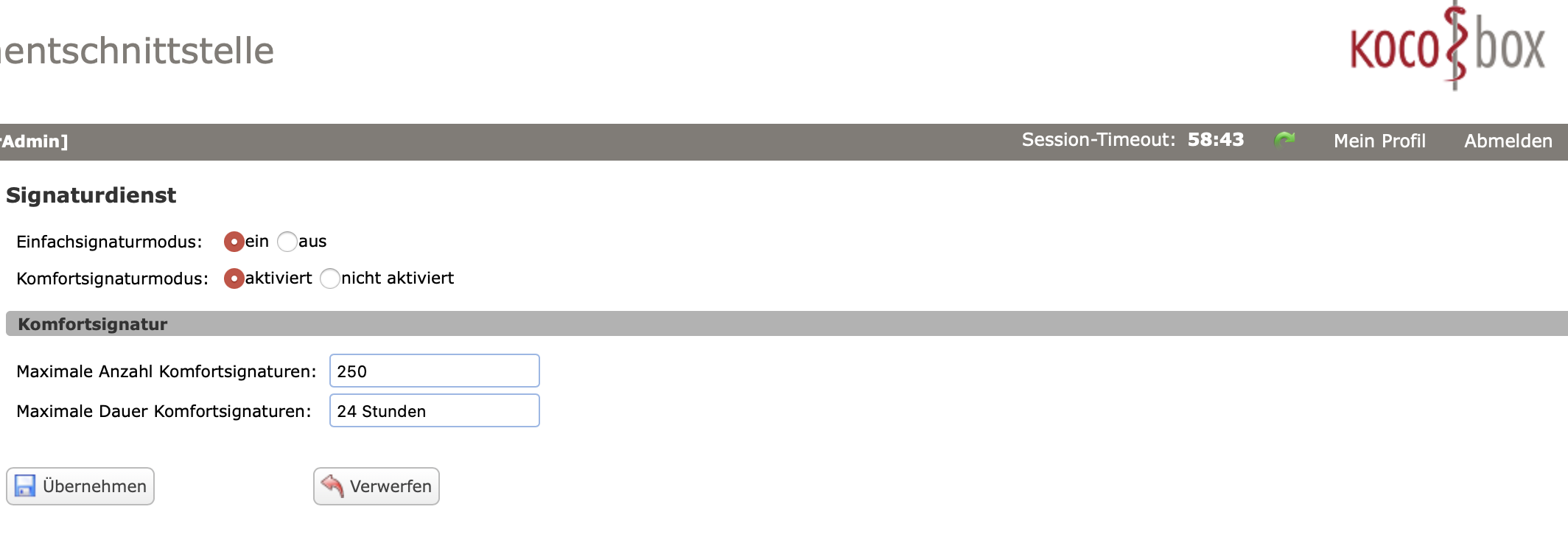

die Funktion "Komfortsignatur" wird im TI Konnektor aktiviert. Wenn Sie den Konnektor von zollsoft betreiben lassen, dann geben Sie dazu bitte kurz dem Support Bescheid.
Jan Erich
Da ist es aktiviert...
Tilman Hesse
Sehr geehrter Herr Erich,
im Fall der Kocobox kommt die Komfortsignatur vrstl. in tomedo Version 1.104.1.x
