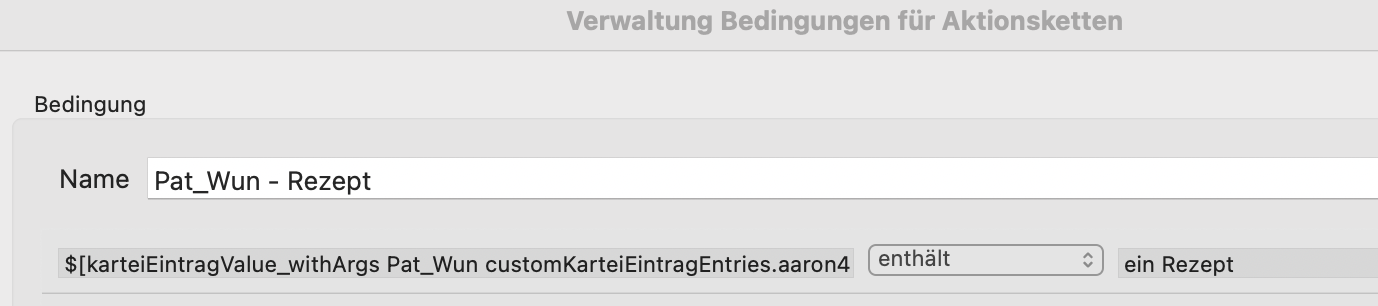

ich möchte gerne eine Aktionskette auslösen indem ich per Aktionskettenbedingung in einem CKE abfragen lasse, ob ein bestimmtes "Kontrollkästchen mit Text" angehakt ist oder nicht. Ich habe daher folgende Bedingung geschrieben:

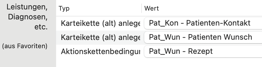

Der dazugehörige CKE hat folgenden Eintrag:

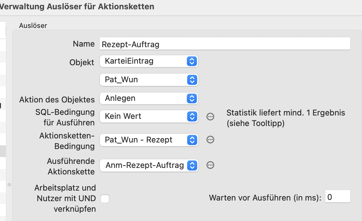

Den Aktionskettenauslöser habe ich folgendermaßen eingestellt:
Wenn ich jetzt die Aktionskette bei einem Patienten ausführe, passiert nichts. Findet jemand den Fehler oder kann man so keine Aktionskette auslösen.

bei Kontrollkästchen lautet die Bedingung $[...]$ ist 1, so sollte es gehn.
Matthias Blankenagel
Danke für die schnelle Antwort. Ich habe diesen Fehler jetzt behoben. Nun läuft der Auslöser immer wieder auf den Fehlertext "Die automatische Auslösung einer Karteikette kann zu Zeit nicht ausgeführt werden, da zur Zeit eine andere Aktionskette ausgeführt wird".
Ich habe schon die Zeit für die Auslösung auf 25 ms hochgesetzt. Aber die Aktionskette läuft in den gleichen Fehler.

Machs nicht so kompliziert Herr Klaproth lass ihn erstmal 1000ms warten dann ist die andere Aktionskette durch. Du hast bei probieren sicher zu niedrigere Werte eingetragen. Mann kann auch 5000ms oder 10000ms nehmen. Wenn dann noch die Fehlermeldung kommt Aktionskette läuft dann kann man Zollsoft einen Bug berichten.

Ich habe auch gerade schon wie von mkgpc vorgeschlagen die Wartezeit auf bis zu 10000 ms hochgesetzt, ohne Erfolg. Wahrscheinlich muss doch Zollsoft da nochmal ran.

Wenn sie 10000ms eintragen kommt trotzdem die Fehlermeldung dass schon eine Kette läuft?
Also, das Entfernen der Leerzeichen hat nichts gebracht. Und ja, trotz 10000ms Wartezeit erscheint immer noch sofort die Fehlermeldung, dass eine andere Kette schon läuft.

ich kann Ihnen leider nicht weiterhelfen. Eine ähnliche Aktionskette, die den Auslöser (Karteieintrag) und die Bedingung aus diesem Karteieintrag für eine weitere Aktionskette liefert, bringt auch bei mir die Fehlermeldung, läuft dann aber durch. (Ich könnte mir vorstellen, dass hier die Bedingung bereits abgefragt wird, bevor der Karteieintrag fertig angelegt wird - echte Ahnung hab ich aber keine).
Wenn ich allerdings einen anderen Karteieintrag als Auslöser nehme, in Ihrem Fall wäre das dann Pat_Kon, dann geht es.

Wenn sie den Eintrag Pat_Wun manuell anlegen und damit der Auslöser aktiviert wird, kommt wahrscheinlich kein Fehler?
Können sie dann schauen ob die 10 Sekunden/10.000ms abgewartet werden bis die Aktionskette startet? Wir müssen ja erstmal wissen, ob überhaupt eine Pause im Auslöser generiert wird, oder die Einstellung nicht funktioniert und nur Dekoration ist.

Ja, wenn man nur über den Karteientrag arbeitet, wird die gewünschte Aktionskette ausgelöst. Die Wartezeit hat da schon Einfluss. Darüber kann man relativ zuverlässig steuern, ob die Aktionskette sofort oder eben verzögert ausgelöst wir.
Jetzt wäre ja interessant zu wissen, warum der Fehler mit der noch aktiven Aktionskette sofort erscheint wenn man die Aktionskette verwendet, während doch der Auslöser eine Wartezeit von z. B. 10.000 ms hat. Wenn man wüßte, wie lange Tomedo benötigt, um die Aktionskette zu schließen, ließe sich eigentlich über die Wartezeit zuverlässig eine Verknüpfung herstellen.

Wenn sie den Karteieintrag selbst anlegen können sie die Verzögerung auf 0 setzen, dann gibt es nur eine Aktionskette die da laufen will. Was ich nicht verstehe ist dass wenn die Verzögerung funktioniert trotzdem die Kollisionswarnung kommt. Die erste Aktionskette die den Karteieintrag angelegt hat ist nach 10 Sekunden doch schon lange fertig.
Startet der Auslöser die Aktionskette und wartet dann oder was ist hier kaputt?
