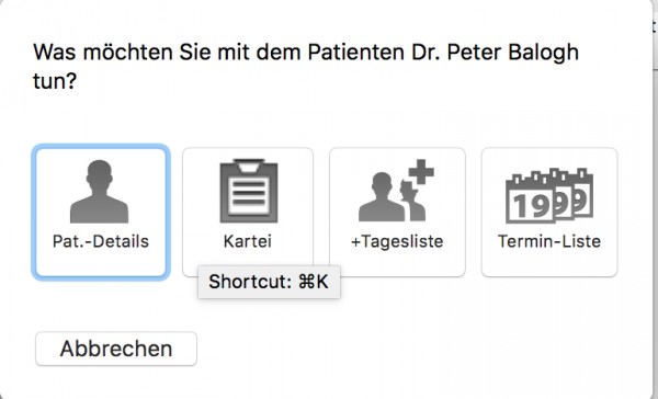

Wahrscheinlich weil ich zu 100% der Patienten die Kartei aufrufen will. Ich hätte da wirklich gerne eine arbeitsplastzspezifische oder besser benutzerabhängige Konfigurationsmöglichkeit dieses Fenster los zu werden. Ich will auch nicht jedes mal CMD-K drücken. Es nervt seit dem ersten Tag. War auch einer meiner ersten Posts hier im Forum.
Das Fenster ist so wirklich nur für den Empfang sinnvoll.

Ich bin also nicht alleine, schön. Die Amerikaner nennen es "nag-screen" also Nervensäge-Fenster. Die Reihenfolge würde schon helfen aber ich möchte es wirklich auch ausschalten können. So selten wie ich Details oder Patienten in die Tagesliste setze kann ich das aus der Kartei machen. Das Aufrufen von Patienten ist mit Sicherheit die häufigste Aktion die jeder Tomedonutzer ausserhalb der Kartei macht. Den Weg zur Patientenkartei muss man abkürzen und nicht verlängern. Das ist ungefähr so wie wenn bei Zollsoft für Zollsoftmitarbeiter bei jedem Webseitenaufruf ein Fenster mit OK Button aufgehen würde der informiert, dass eine Seite aufgehen wird.
Um den Weg abzukürzen, ich will ja nicht nur meckern sondern auch versuchen Tomedo aus Anwendersicht zu verbessern, könnte man zum Beispiel experimentieren ob die Kartei nach einer Sekunde (einstellbar) geöffnet wird ohne ENTER zu drücken wenn die Suche nur noch einen Eintrag anzeigt also der Name des Patienten schon so exakt eingegeben wurde.
Man könnte auch überlegen Patienten über spotlight öffnen zu können. Hier bin ich mir nicht sicher ob das mit dem Datenschutz vereinbar ist aber ich denke schon wenn der Mac einen Screensaverlogin hat.
"to Peter Balogh" sollte dann in Spotlight Tomedo und meine Kartei öffnen.

Hallo Herr Balogh,
der Weg zur Kartei via Suchfenster geht ganz direkt, ohne daß das abgebildete Auswahlfenster überhaupt erscheint (und auch ohne Maus, also sehr schnell)
1. cmd-f, dann Suchbegriff eingeben (z.B. B-a), gebenenfalls via Pfeiltaste auf den gewünschten Patienten springen,
dann sofort den "Affengriff" cmd-k (bei mir als Rechtshänder D1/D3 re neben Leertaste) und wie von Zauberhand hat sich das Karteifenster geöffnet...

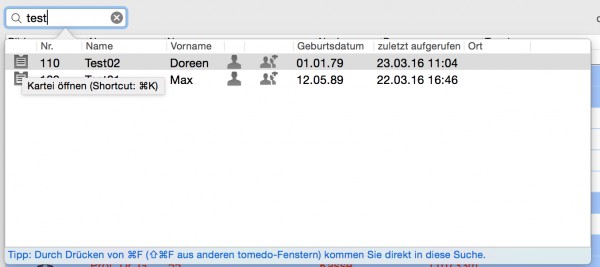

Arno Nühm
Hallo Herr Balogh, hallo Herr/Frau beimKinderarzt,
als kleine Anmerkung, um das Fenster zu umgehen und auch keine Tastenkürzel zu verwenden. Es gibt in dem Fenster in der Tabelle schon 3 Icons in jeder Zeile der Patientenliste, die die Patientendetails oder die Kartei öffnen oder den Patienten in die Tagesliste übernehmen. Einmal klicken um zu entscheiden, was passieren soll muss wohl sein. Diese Spalten der Tabelle können Sie auch umsortieren, so dass "Kartei" immer ganz vorne ist.

tomedo Version 1.0 hatte kein "Nerv-Fenster" nach der Suche, sondern ging automatisch in die Kartei. Das war für viele Kunden zu unintuitiv, da sie nicht verstanden haben, dass sie in der Suche auch den Pat-Details-Knopf klicken oder Cmd-D drücken können, um stattdessen zu den Pat-Details zu gelangen. Bei mehr als 600 Ärzten und ich-weiß-nicht-wie-vielen MFAs ist es halt schwer, es jedem Recht zu machen. Konfigurierbarkeit machen wir auch nicht gern, weil davon dann i.d.R. nur eine Handvoll technophile Kunden Gebrauch machen und wir dann vor jedem Update diese Alternativ-Konfigurationen mittesten müssen --> Stichwort aufwärts chronologisch sortierte Anzeige der Leistungs-Tabellen, diese hatte sehr viele Folge-Bugs und damit Entwicklerzeit nach sich gezogen, und würde mich wirklich mal interessieren, ob das mehr als eine Praxis jetzt eigentlich nutzt.
Kompromissvorschlag: tomedo merkt sich, welchen Knopf (Pat-Details, Kartei, …) der Nutzer zuletzt gedrückt hatte und hinterlegt diesen blau, so dass Enter dann immer dieses Fenster aufmacht. So muss man nach dem Suchen nur zwei Mal Enter drücken und ist in der Kartei.
Zum Spotlight-Suche-Vorschlag: Wir planen die Integration der Patientensuche in das tomedo-Spotlight (also die Alt-Leertaste-Suche, die ja bis auf Patienten jetzt schon eigentlich alles in tomedo findet).
Zur Selbstbelegung von Tasten: die schlagen nur an, wenn man tomedo im Vordergrund hat und der entsprechende Menüpunkt auswählbar ist.

Das nervigste Fenster in Tomedo ist mit dem Update von Gestern verschwungen. Unglaublich wie angenehm es sich anfühlt, nach dem Eingeben des Namens nach CMD-F und ENTER sofort in der Kartei zu landen.
Vielen Dank fürs zuhören und sehr schnelle umsetzen! Es arbeitet sich immer flüssiger in Tomedo.
