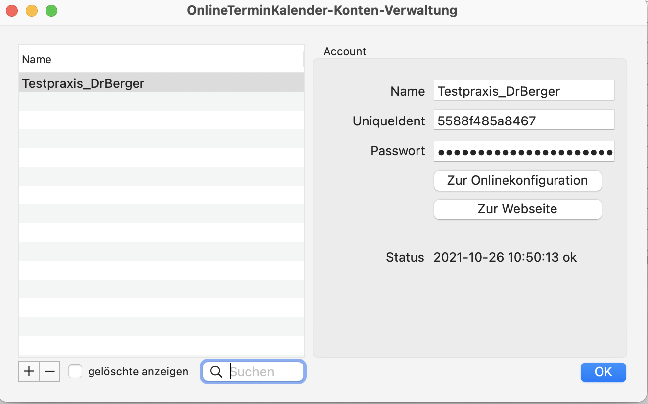

ein OTK Problem seitens tomedo gibt es nicht. Wir vermuten, das Sie evtl. das Passwort vom Onlinekalender verändert haben, aber nicht im tomedo unter Admin –> Kalender –> OnlineterminkalenderKonten geändert haben.
Anbei das Bild wo Sie bitte das Passwort eingeben sollten und testen, ob es dann geht.

Status 21-10-23 18:30:27 ok. laut OnlineTerminKalender-Konten-Verwaltung. das hilft mir nur bedingt weiter. und tomedo geht ;-)

Lege ich einen neuen OTK in der OnlineTerminKalender-Konten-Verwaltung an, kommt folgendes: Status 21-10-23 18:30:27 ok
