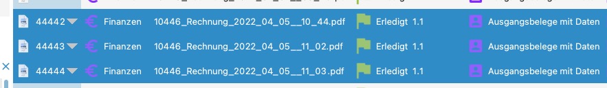

PS: Teilweise sogar dreifach exportiert sehe ich gerade in EcoDMS

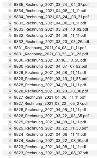

Für die Fehlersuche. Das Passierte schon vor der .111 soweit ich sehe wurden unbemerkt früher auch schon doppelt exportiert. Ausserdem nicht bei den anonymisierten sondern nur bei den regulären Rechnungen. Die Rechnungen sind identisch, es handelt sich nicht um Versionen mit Änderungen.
Die selben Rechnungen haben unterschiedliche Filenamen mit unterschiedlichen Daten und die Filegrösse unterscheidet sich.
Was ist das Timestamp 10.3.21 und 13.1.21 ? Was soll das? 41kb und 49kb?
Ein übles Durcheinander.
Jetzt finde ich auch noch Versionen in den Dreifachrechnungen. Das geht nicht Zollsoft. Es kann nicht drei verschiedene Rechnungen mit der selben Rechnungsnummer geben. Welche ist die endgültige?
