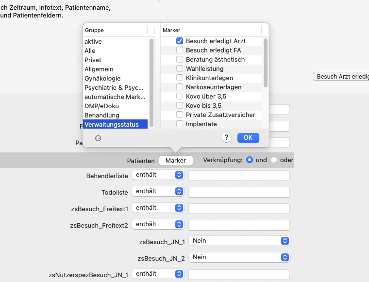

Ich sehe keinen Weg in der Statistik nach nicht gesetzten Markern zu suchen. Wie geht das? In dem konkrenten Beispiel unten möchte ich nach allen Markern "Besuch erledigt Arzt" suchen die nicht gesetzt sind.

Sie könnten eine Differenzliste erstellen, also Ihre Marker-Statistik und z.B. eine Besuchstatistik von...bis und über Aktionen die Differenzliste Besuche minus Marker erstellen. Hier sind dann nur noch die Besuche ohne gesetzten Marker drin

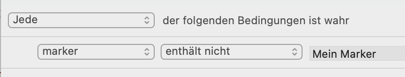

Sie könnten die Ergebnisliste nach den Markern, die nicht gesetzt sein sollen, filtern. Sie dürfen die Marker dann aber nicht in der Suche vorfiltern. Ein Ticket für automatische Differenzlisten können wir zu diesem Zeitpunkt nicht mit aufnehmen. Wir besprechen aber die Idee, eine Negation in die Vorfilterung einzubauen.

Das ist natürlich deutlich eleganter. Ich hab mich bei der Markersuche komplett auf die Patientenstatistik eingeschossen und den Marker in der Besuchsstatistik gar nicht wahrgenommen, auch nicht im eigentlichen post. Vielen Dank für den Tipp.
