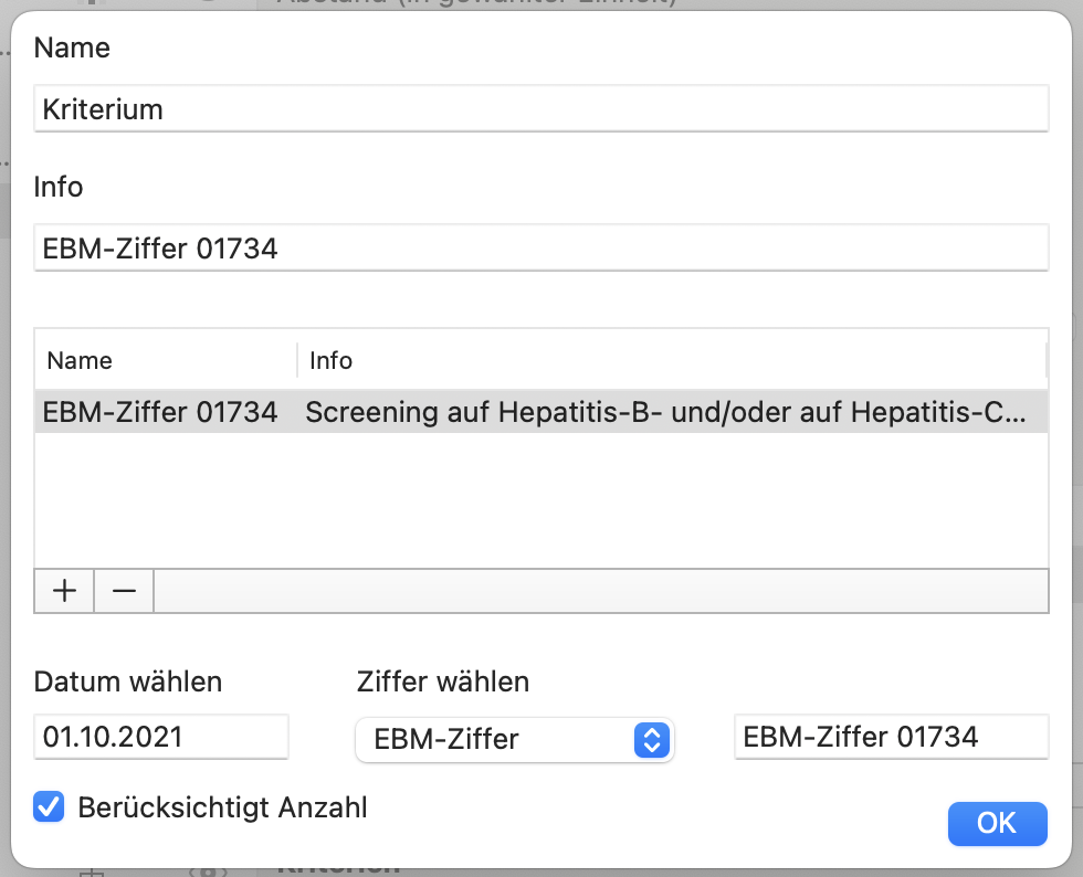

Björn Wellegehausen
Guten Abend Frau Kraus,
das Datum gibt nicht an wann man die Regel angelegt hat sondern das Datum der Gültigkeit der Ziffer. Wenn Sie also z.B. die aktuelle Ziiffer 01734 meinen, geben Sie als Datum etwas > 1.10.2021 an. Für die alte Ziffer dann also in einer anderen Vorsorgemassnahme ein Datum < 1.10.2021. Dann sollten die Leistungen automatisch richtig zugeordnet werden.

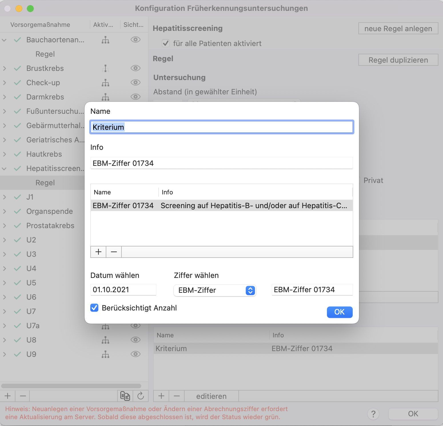

Björn Wellegehausen
Guten Tag Frau Kraus,

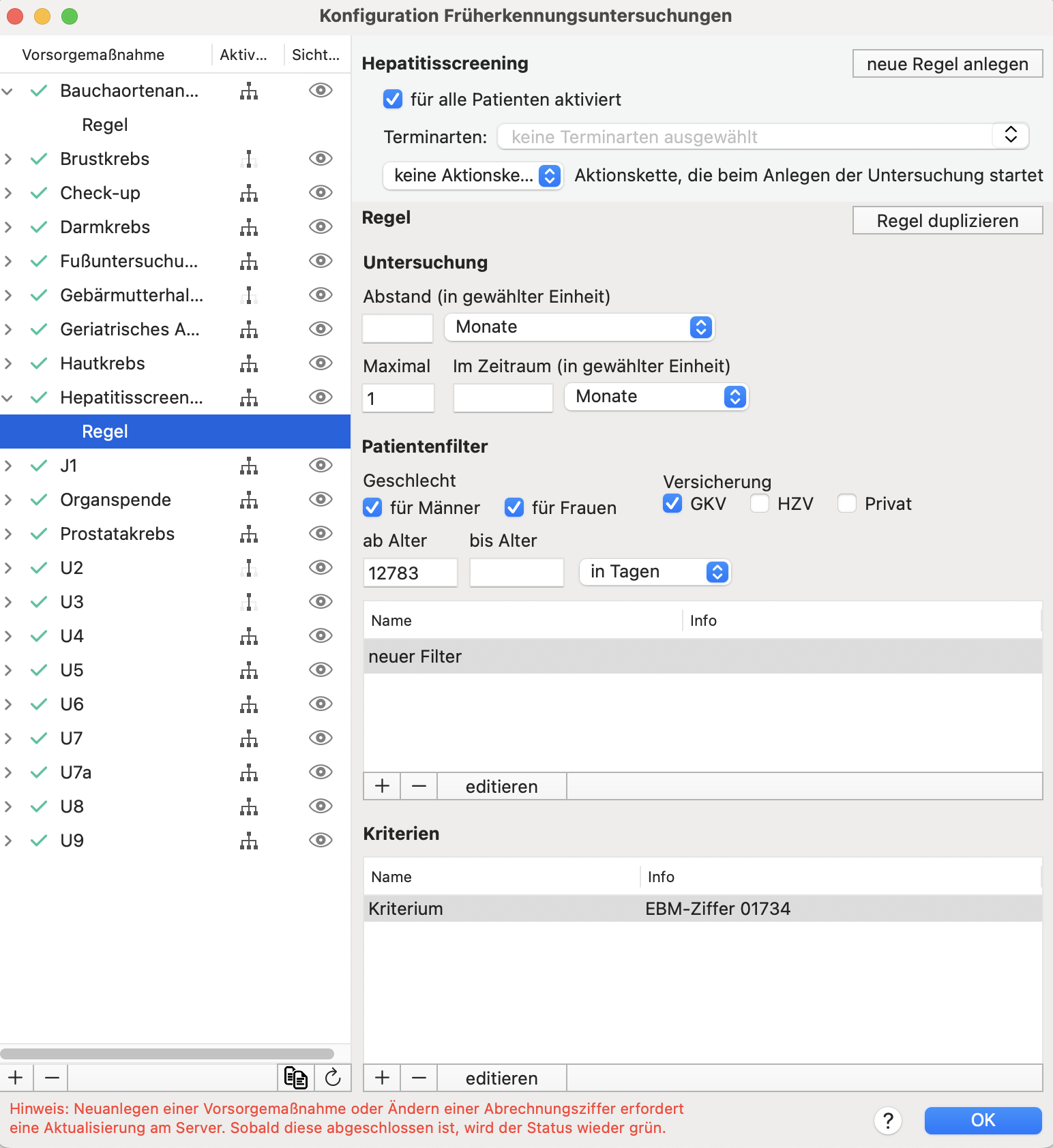

wir haben das Verhalten noch einmal überprüft und konnten bei uns keinen Fehler finden. Eventuell müssen Sie bei der entsprechenden Regel noch einmal auf refresh klicken (Regel markieren und dann auf den im Bild markierten Refresh-Button klicken). Falls das nicht hilft können wir gerne einen Termin vereinbaren um das Problem näher zu untersuchen.

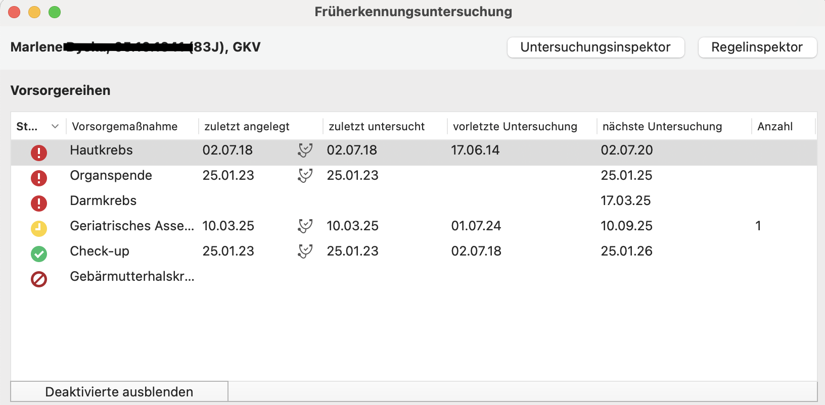

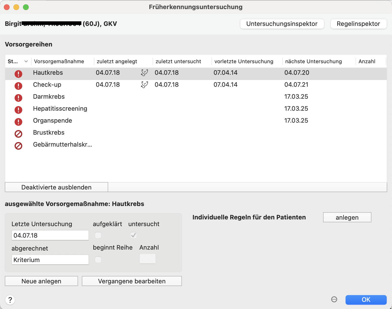

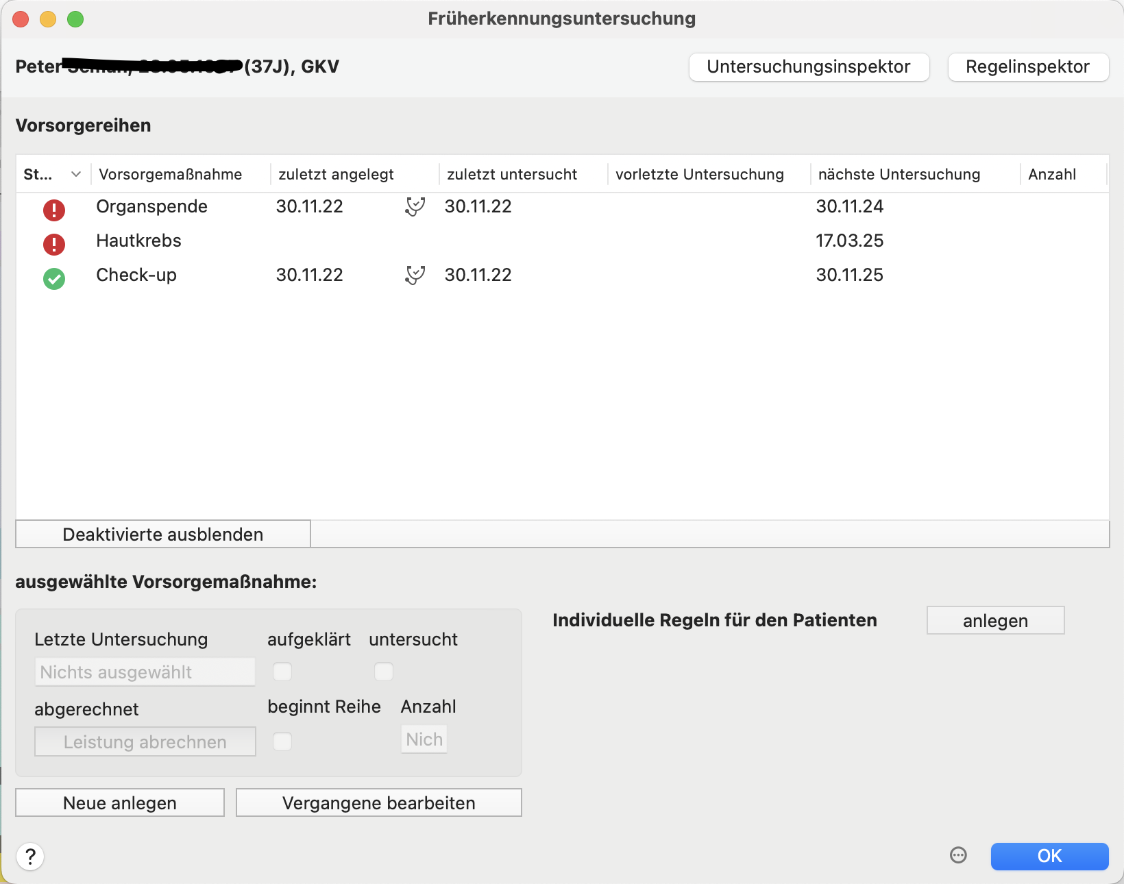

Katharina Kraus
Hallo Herr Wanierke,
also es wird immer rätselhafter - mal erscheint es, mal nicht.
Bei dieser Patientin wurde nicht das Hepattisscreening, sondern damals der Stuhltest abgerechnet (05/2014)
Bei dieser Patientin wurde die 01734 noch nie abgerechnet
Bei diesem Patienten wurde die 01734 11/2022 korrekt als Hepatitisscreening abgerechnet
Es scheint so, als ob bei jemals abgerechneter 01734 unabhängig von der Ziffernänderung das Hepatitisscreeniing einfach von der Bildfläche verschwindet, also auch nicht mehr grün abgehakt erscheint.

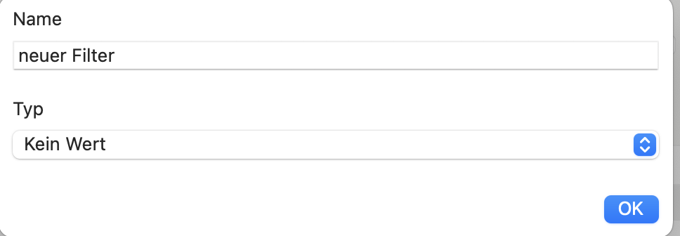

Hier der Inspektor:
Der Filter ist eine Ente anscheinend :D
