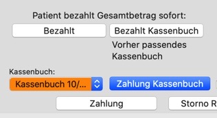

fürs 4. Quartal möchte ich weg von dem Papierblock als Kassenbuch. Dazu habe ich mir das tomedo youtube Video von 2018 angesehen. Dort gab es noch einen Button links mit "Bezahlt - EC" und rechts "Bezahlt Kasenbuch". Warum wurden die Buttons geändert? Ich verstehe den Unterschied zwischen links - ohne Doku ins Kassenbuch - und rechts - mit Doku in Kassenbuch.
Jedoch verstehe ich nicht, warum EC Zahlungen jetzt auch ins Kassenbuch gehören? Hat sich da seit 2018 rechtlich was geändert?
Mein letzter Stand aus diesem Jahr vom Steuerberater war ebenfalls, dass nur Barzahlungen dokumentiert werden müssen, EC Zahlungen werden ja ausreichend nachvollziehbar dokumentiert.
Sollte es einfach eine Einstellungssache sein, bitte ich um kurze Rückmeldung, wie ich es in dem noch leeren Kassenbuch ändern kann, da für die Anmeldung die jetzige Unterscheidung - Kartenzahlung links und Barzahlung rechts - nicht möglich ist, steht doch beim Fahren mit der Maus über den rechten Button: Der Patient hat den kompletten Betrag gezahlt - in bar oder mit der EC-Karte ...
Sollte tatsächlich Kartenzahlung links und Barzahlung rechts gemeint sein, wäre ein einfaches Symbol über den Buttons für den Alltag sicherlich praktisch: Kartensymbol links, Münzen rechts.

Grundsätzlich löst jede Rechnung zunächst einen Offenen Posten aus, also eine Forderung der Praxis gegen den Patienten. Dieser kann nun Geld in Ihre Kasse tun, dann entsteht eine Buchung, dass die Einnahme in die Barkasse erfolgt ist und gegen die offene Forderung aus der Rechnung gebucht werden kann und damit sind beide Kontenseiten ausgeglichen. In diesem Kassenbuch wird mit Bargeld gearbeitet, darum nennt sich das auch Barkasse.
Nun zu dem Kassenbuch, welches gegen die Zahlungseingänge per EC-Beleg gebucht werden. Dieses ist ein Kassenbuch, welches unbar, also ohne tatsächliches, physikalisches Geld geführt wird. Ihre Patientin bekommt eine Rechnung und diese möchte Sie per EC-Cash bezahlen. Ihre Helferin nimmt die Karte, tippt den Betrag in das EC-Cash Gerät ein und die Patientin noch Ihren Pin (nein, das ist nicht der Pin von der SMC-B Karte, auch nicht der Pin für die QES beim eHBA 2. Generation und schon gar nicht der Pin für die eGK als ePA-Zugang - sorry, schlechter Witz aus der täglichen Praxis eines Computer Doktors), damit die Zahlung ausgeführt wird. Das Geld kommt auf Ihr Konto, aber tomedo weiß nichts davon, sprich für tomedo die die Forderung aus der Rechnung immer noch offen / unbezahlt.
Genau diese Lücke schließt das unbare Kassenbuch. Denn durch die Buchung, erfolgreich bezahlt mit EC-Cash, ist für tomedo die Sache erledigt und buchungstechnisch ist klar, dass auf Ihrem Bankkonto ein Betrag eingegangen ist. Wichtig ist dabei, dass Ihr Team immer darauf achtet, dass zunächst die EC-Cash Transaktion auch erfolgreich ist.
Wenn Sie den Gedanken weiter führen, dann macht es oft noch Sinn ein 3. Kassenbuch zu führen, und zwar für die Ausgaben der Praxis für Kaffee, Putzzeugs und so weiter. Das wäre wieder eine Barkasse. Dann haben Sie eine Barkasse für Ihre Einnahmen aus ärztlicher Tätigkeit, eine für unbare Einnahmen aus ärztlicher Tägtigkeit und das dritte für Praxisausgaben für den täglichen Bedarf.
Ein anderen Beispiel wäre die Praxis, die über tomedo noch ein Kosmetikinstitut mit führt und verwaltet. Diese hätte zusätzlich zu dem Beispiel von oben (ärztliche Leistungen) noch 2 weitere Kassenbücher (bar und unbar), diese würden von der Praxis getrennt geführt, weil die Leistungen getrennt zu betrachten sind und weil diese Leistungen der Mehrwertsteuer unterliegen.
Oder BAGs (Gemeinschaftspraxen) die zwar die Kassenabrechnung gemeinsam machen, aber jeder Arzt seine eigene Privatabrechung macht oder die IGEL Leistungen getrennt abgerechnet werden. Da gibt es dann oft das Kassenbuch für Gemeinschaftsausgaben der Praxis und dann eben je 2 für jeden Arzt (Bar und unbar).
Der Button links aus ihrem Beispiel ist aber nicht für die Zahlung per EC-Cash zu nutzen. Denn auch EC-Cash ist über ein Kassenbuch zu dokumentieren. Der Button bezahlt wäre zu nutzen, denn Ihr Patient eine Vorrauskasse geleistet hat. Denn dann schreiben Sie eine Rechnung, die aber schon durch den Zahlungseingang auf Ihrem Bankkonto ausgeglichen ist, also bezahlt ist. Oder wenn Sie Ihre Privatabrechnung selber machen und die Zahlungseingänge aus der Privatabrechnung auf dem Bankkonto gegen Ihre offenen Posten abgleichen wollen.

Hallo Herr Reichelt,
bitte benutzen Sie den Button "Bezahlt". Sie können diesen Button auch in "Bezahlt - EC" umbenennen, wenn das für Ihre Mitarbeiter dann Klarheit schafft. Dazu gehen Sie in tomedo - Einstellungen - Praxis - Abrechnung und Editieren das Feld "Suffix für Bezahlt-Button und Bezahlvermerk" (in meinem Beispiel würde ich dort " - EC" eingeben).
Johannes Reichelt
Vielen Dank für den Hinweis zur Umbennung des Buttons!
