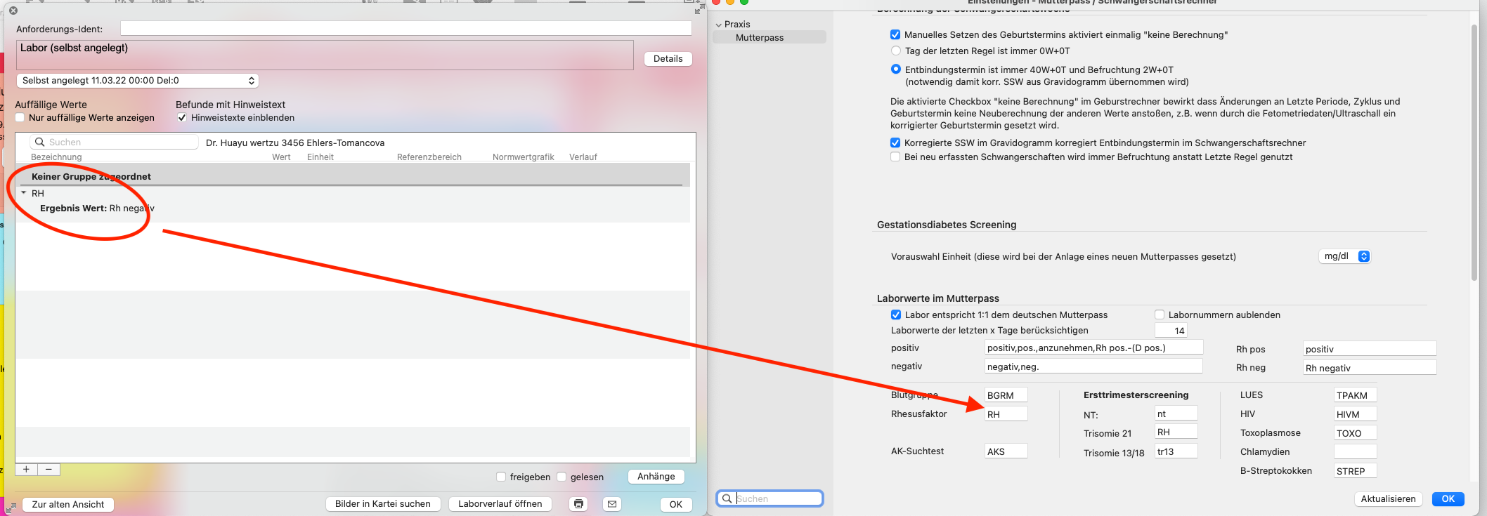

Diesen Glücksmoment würde ich auch gerne nachvollziehen. Habe es entsprechend vorbereitet, UCHLT für Chlamydien z.B., Laborwert liegt vor, tomedo gibt eine Fehlermeldung, dass keine Laborwerte gefunden werden. Muss ich noch etwas aktivieren?
Sebastian Höfer
die Hauptursache ist meist ein nicht korrekt geschriebenes Kürzel.
Probieren sie mal aus der neuen Ansicht des Laborpopovers den Test per drag&drop in die Einstellungen zu übernehmen. Dann sollte es keine Probleme mit der Schreibweise geben. Und schauen sie bitte ob ein Laborwert bei der Schwangeren existiert der im angegeben Zeitraum liegt, Stadardwert für den Zeitraum sind 14 Tage.

Bei uns werden leider immer noch überhaupt keine Daten im Mutterpass angezeigt. Kürzel sind korrekt hinterlegt (Buttons aus der Laboransicht direkt rübergezogen).

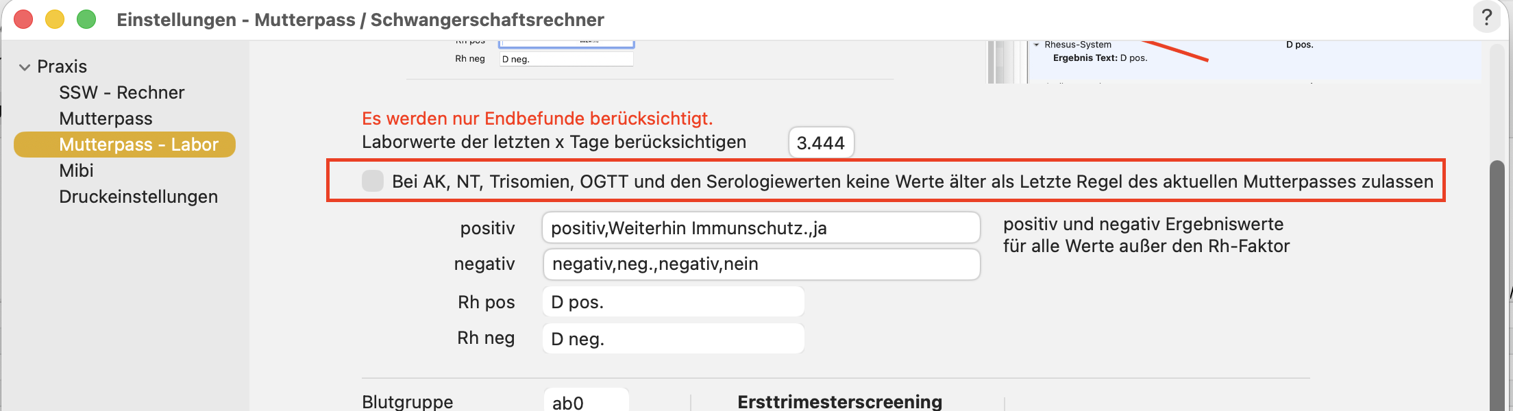

Tim Ilsemann - PM
Hallo Herr Dr. Reichelt,
auch wenn die Beitrag hier schon etwas in die Jahre gekommen ist:
Das Problem ist mittlerweile dadurch gelöst worden, dass bestimmte Werte (wie z.B. Antikörper, NT, OGTT usw.) nur noch übernommen werden, wenn die Laborwerte nach dem ersten Tag der letzten Regel bestimmt wurden.
Freundliche Grüße,
Tim Ilsemann
