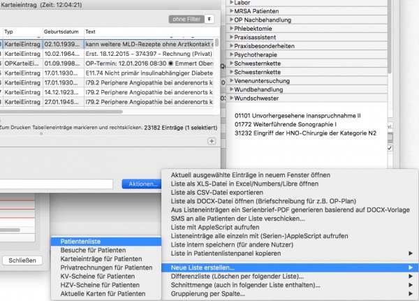

Kurze Zusammenfassung an alle mit dem gleichen Statistik-Problem: Unter (soweit wir wissen ausschließlich) OS 10.10 kommt es in tomedo zu Abstürzen, wenn man von einer Karteieintrag-Statistik-Ergebnisliste direkt in die Kartei des betreffenden Patienten springt. Wir haben das Problem jetzt behoben und werden den Bugfix zusammen mit dem Quartalsupdate (Version 1.38) ausliefern. Bis dahin hilft folgender Workaround: In der Ergebnisliste unten rechts auf den Knopf "Aktionen..." klicken, dann Eintrag "Neue Liste erstellen"->"Patientenliste" auswählen:
Das liefert Ihnen eine Liste aller Patienten der Ergebnisliste, von der Sie dann ohne Abstürze in die Kartei springen können.
