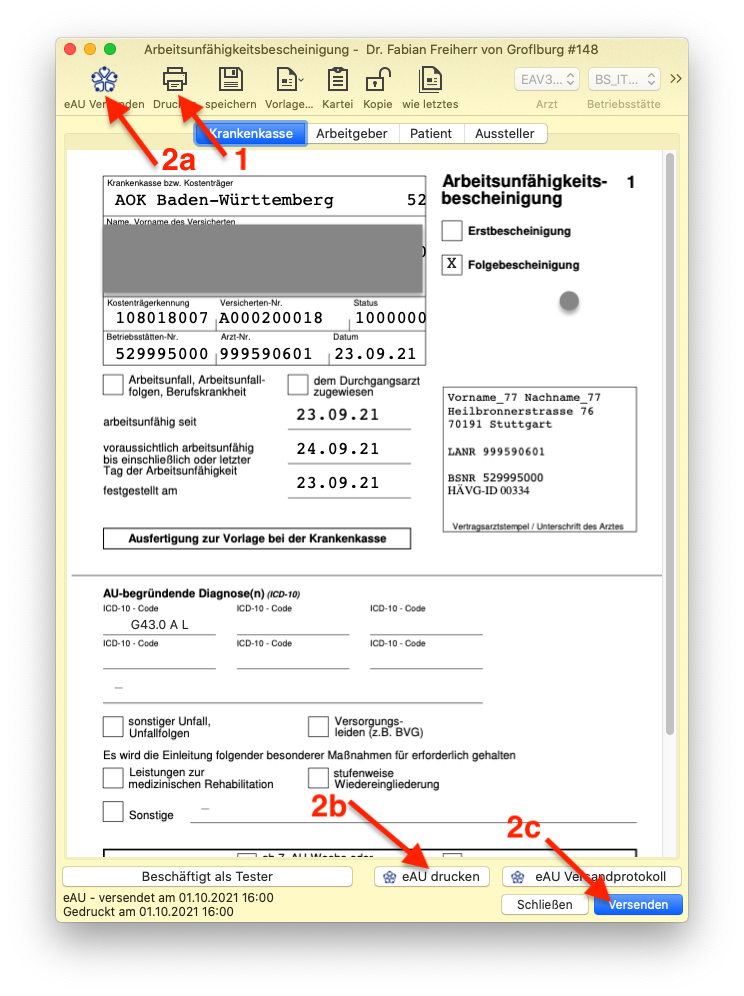

Sehr geehrter Herr Müller,
beim Klick auf 'Drucken' im Toolbar (1) wird die eAU so wie früheres Muster1 (AU) ausderuckt. Beim Klick auf 'eAU Versenden' (2a), 'eAU drucken'(2b) und 'Versenden'(2c) wird vom HÄVG Prüfmodul ein PDF-Dokument aus HÄVG Vorlage erstellt. Wir müssen das leider erstmal trennen, bis die Umsetzung von eAU fertig ist.
In der nächsten Version werden die HÄVG Dokumente auf A5 mit dem Druckerprofil für AU gedruckt.
Johannes Müller
Beim Klick auf Versenden (2c) wurde bisher der Patientendurchschlag und der Arbeitgeberdurchschlag ganz normal auf A5 ausgedruckt.
Jetzt wird eine pdf im A4-Format erzeugt und der Druckdialog angezeigt....versucht man diese auf A5 auszudrucken, dann ist Oben ein Rand übrig...
Es wäre schön wenn diese beiden Durchschläge erst einmal weiterhin über das Druckerprofil für A5-Formulare ausgedruckt würden...

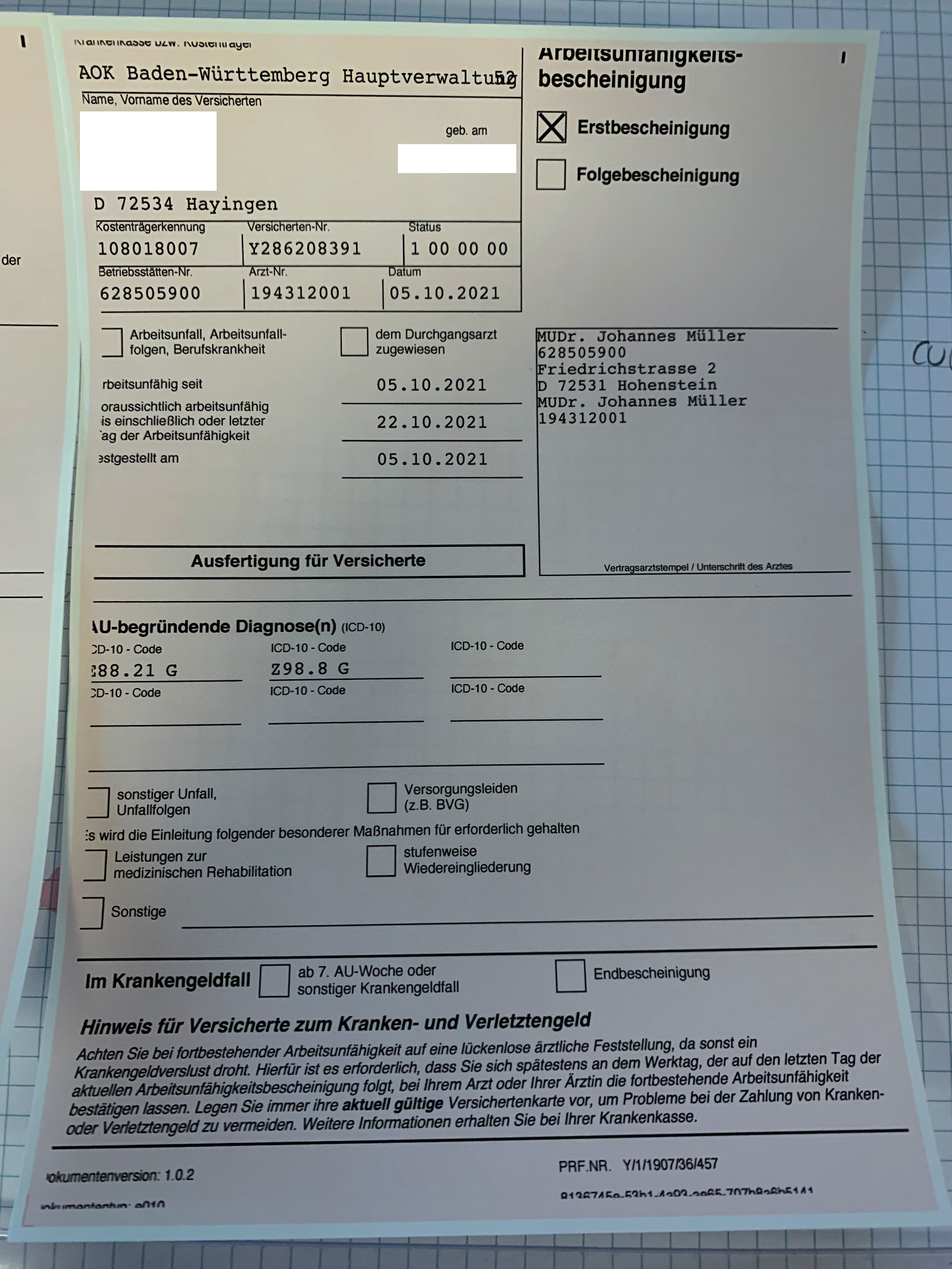

Hi,
nach dem Fix passt die AU leider immer noch nicht....jetzt besteht "Overscan" ...sämtliche Ränder werden nicht gedruckt. Die AU ist also noch ein kleines bisschen zu groß geraten.

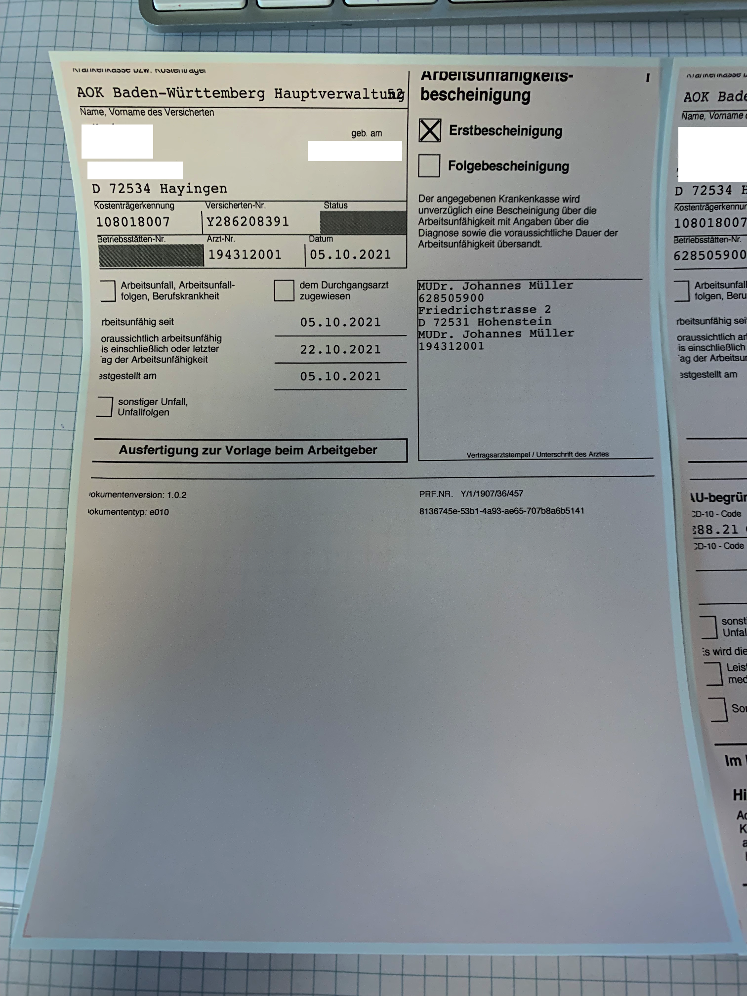

Es wird nicht die "richtige AU" ausgedruckt....sondern irgend etwas anderes.
hier die Screenshots.
Johannes Müller
Nein, wir haben nichts besonderes eingestellt (Kein Offset o.ä.). Wenn man die AU "druckt" und nicht "versendet", dann kommt Sie ja auch ganz normal aus dem Drucker..

Johannes Müller
Jetzt ist die AU zwar zentriert... aber so wahrscheinlich nicht zulässig! Der Stempel stimmt z.B. nicht..
Die Dokumentenversion ist e010 und nicht Muster 1a/E(1.2018)....
wo ist denn das Problem dabei eine normale AU auszudrucken ????
