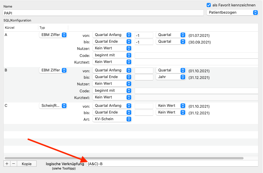

Das geht mit dieser Statistik 'Quartalsvergleich' nicht, sondern nur über Differenzlistenbildung in der Statistik KV-Schein oder über die Anlage einer patientenbezogenen Statistik.
Patientenbezogene Statistik könnte z.B. so aussehen:
(Bitte mit Pfeil markierte Verknüpfung beachten)
Ob Sie den von Ihnen benötigten EBM-Code bereits in der Statistikverwaltung hinterlegen oder erst beim Aufruf der Statistik eingeben bleibt Ihnen überlassen.
