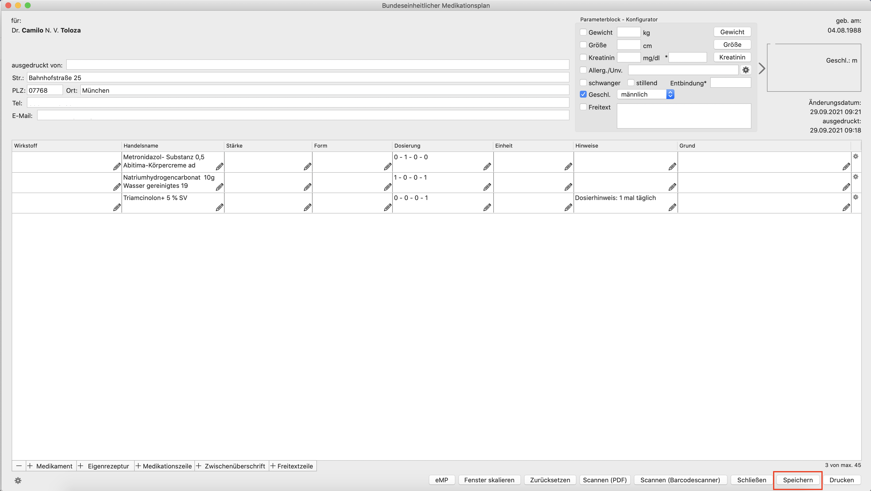

1. Im Fenster "Bundeseinhetlicher Medikationsplan" (Menü "Patient > BMP"), klicken Sie auf "Speichern". Der BMP wird als PDF-Datei in der Kartei des Patienten gespeichert.

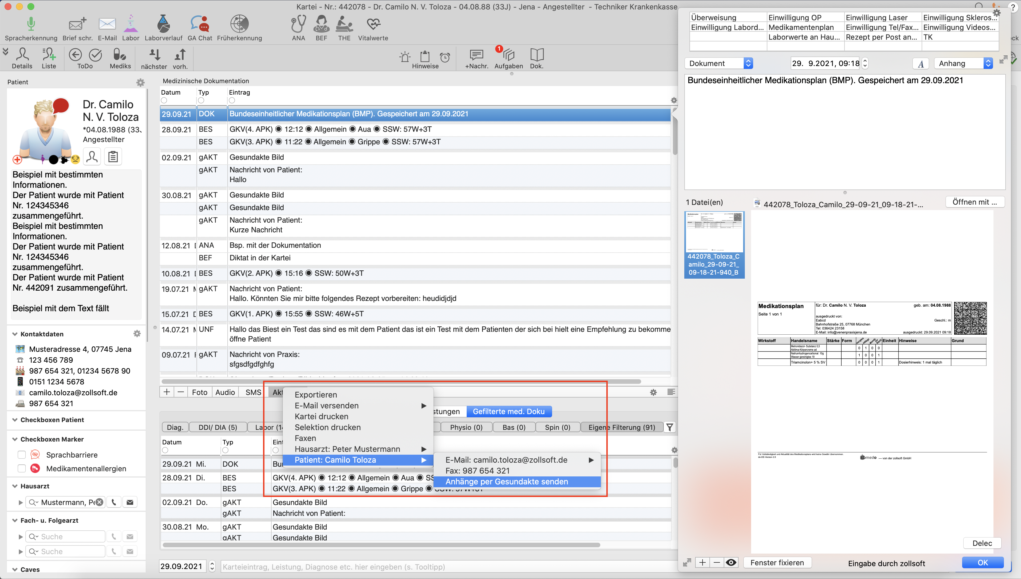

2. In der Kartei des Patienten finden Sie einen Eintrag des Typs "DOK" mit dem BMP. Wählen Sie diesen Eintrag an und klicken Sie unter der oberen Tabelle mit medizinischen Informationen auf dem Menü "Aktionen > Patient: xxxxxx > Anhänge per Gesundakte senden". Die PDF-Datei wird automatisch gesendet.

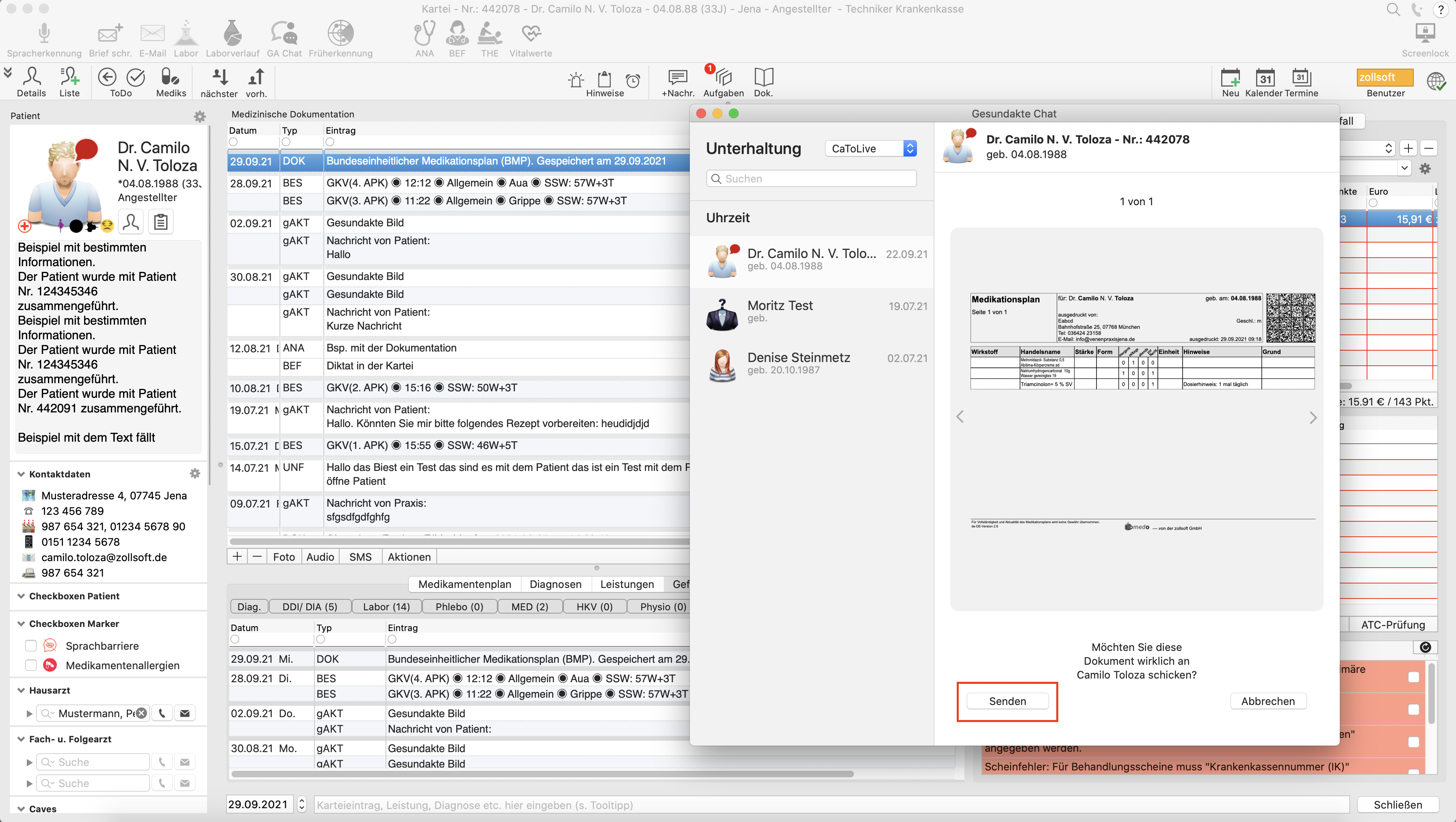

3. Eine einfache Alternative ist das Dokument per Drag & Drop zu senden. Dafür wählen Sie den Eintrag an, öffnen Sie das Chat-Fenster der Gesundakte (hier ist das Icon "GA Chat" auf der Symbollesite empfohlen) und ziehen Sie den angewählten Karteieintrag in das Chat-Fenster der Gesundakte. Eine Vorschau im Chat-Fenster zeigt das Dokument und Sie können den Versand bestätigen:
