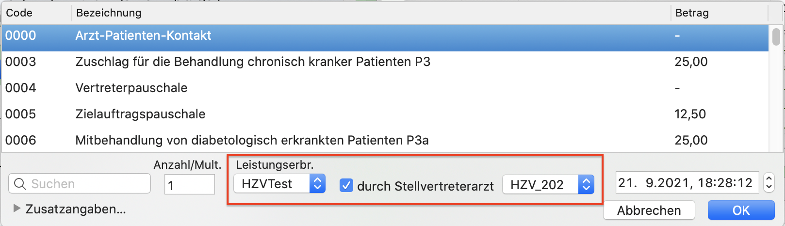

Sehr geehrter Dr. Sirfy,
ich nehme an, es geht um das automatische Setzen des Stellvertreters in Leistungsdetails.
Das erfolgt nur wenn der Leistungserbringer nicht Betreuarzt des Patienten ist (also im Vertretungsfall).

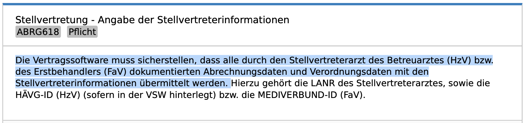

Nach der Vorgabe zur Funktion ABRG618 des HÄVG-Anforderungskataloges müssen die Daten des Stellvertreters bei der Abrechnung mit übertragen werden.
