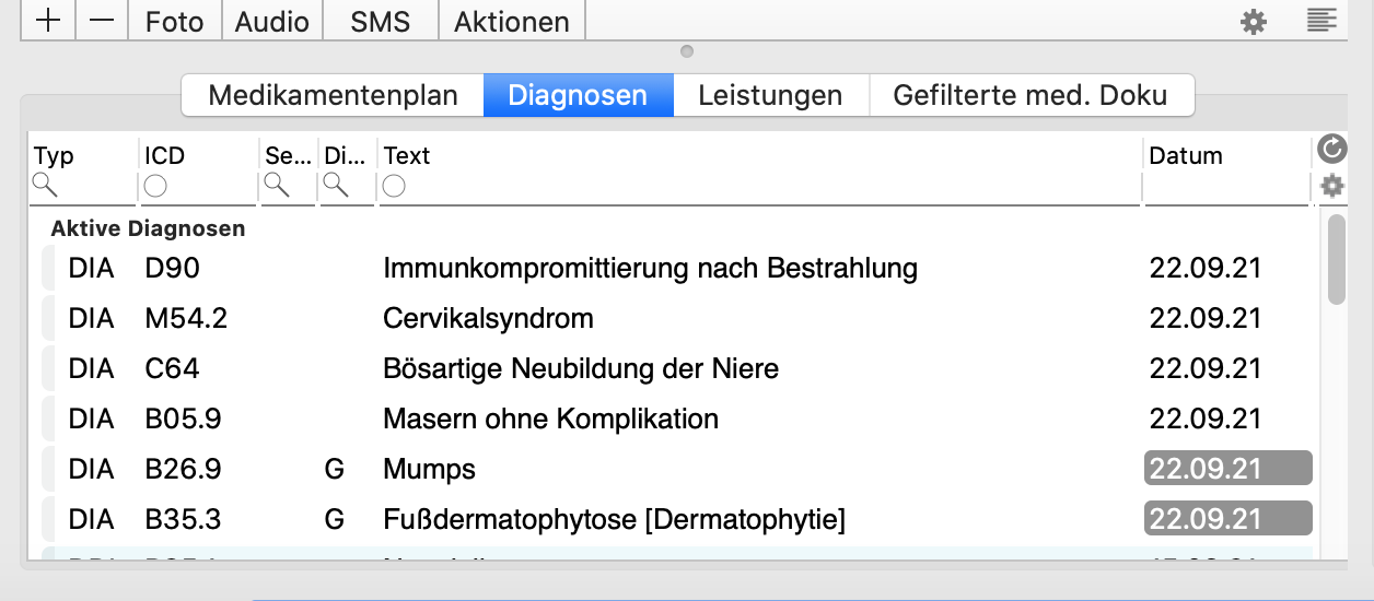

Vielen Dank für die Bilder! Sie haben hier die Diagnosen-Tabelle des Scheins fotografiert, das erste x-Kommando zieht sich die Diagnosen jedoch aus der Kartei. Wenn Sie die Diagnosen vom Schein übernehmen wollen, sollten Sie stattdessen
$[x (DIA,DDI) inf _ aq JJ NJNN NNNN scheinDiagnosen U 0]$
verwenden.
Dass Diagnosen von Formularen in der Diagnosen-Tabelle der Kartei (siehe Bild) mit auftauchen, ist schon länger so. Da hat sich in letzter Zeit nichts geändert.
