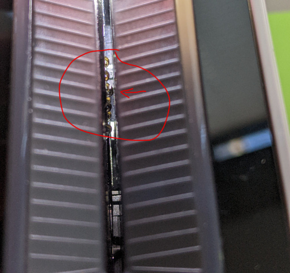

Das Problem kenne ich leider zu gut. Die Terminals haben eine mechanische Sperre falls die Hardware kompromittiert wurde. Diese kann durch ESD ausgelöst werden. Wenn man in den Kartenschlitz reinleuchtet müssten auch die Pins verbogen sein..
Bisher wurden die Terminals allerdings anstandslos ausgetauscht.
p.s. nicht wegschmeißen...die Terminals können im Zweifelsfall sehr gut als Lesegerät für den Praxisausweis und eHBA verwendet werden!
So sah es dann Hardware-technisch aus:
