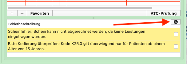

Wenn es nicht für alle Patienten vorkommt, habe ich folgenden Verdacht. Sie dokumentieren die Diagnose bereits, wenn für den Patienten noch kein Geburtsdatum erfasst ist. Dann wird der Hinweis angezeigt (denn bei unbekanntem Geburtsdatum lieber ein Hinweis mehr als einer zu wenig). Nachdem das Geburtsdatum des Patienten gesetzt wird, findet keine automatische Revalidierung der Fehler statt. Deswegen ist der Fehler auch nach dem Setzen des Geburtsdatums weiter vorhanden. Sie können diese These prüfen, indem Sie einmal die Revalidierung manuell anstossen. Der Hinweis sollte dann verschwinden.
