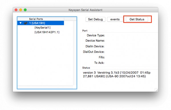

1) Können Sie bitte mal die Keyspanversionen vergleichen. Also zuerst auf die Keyspans drauf schauen und das Model (bei mir ist es USA-19HS) für beide Rechnerkonfigurationen notieren und dann im spotlight "keyspan Serial Assistant" ausführen, im Menu auf "Window->show debug" und dann im Fenster auf "Get Status" gehen. Davon mal jeweils ein Bildschirmfoto.

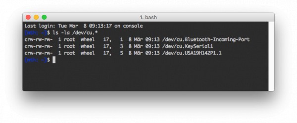

3) Öffnen Sie das Terminal an beiden Rechnern und geben ls -la /dev/cu.* ein und machen davon jeweils ein Bildschirmfoto

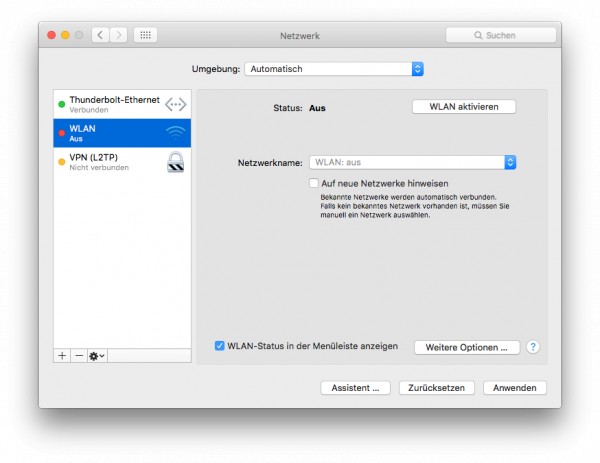

4) Gehen Sie in die Netzwerkeinstellung und machen Sie davon jeweils ein Bildschirmfoto

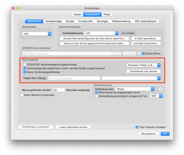

5) Gehen Sie in die tomedo Einstellungen unter Arbeitsplatz ->Arbeitsplatz und machen davon eine Bildschirmfoto ... hier interessiert mich nur die rote Box
