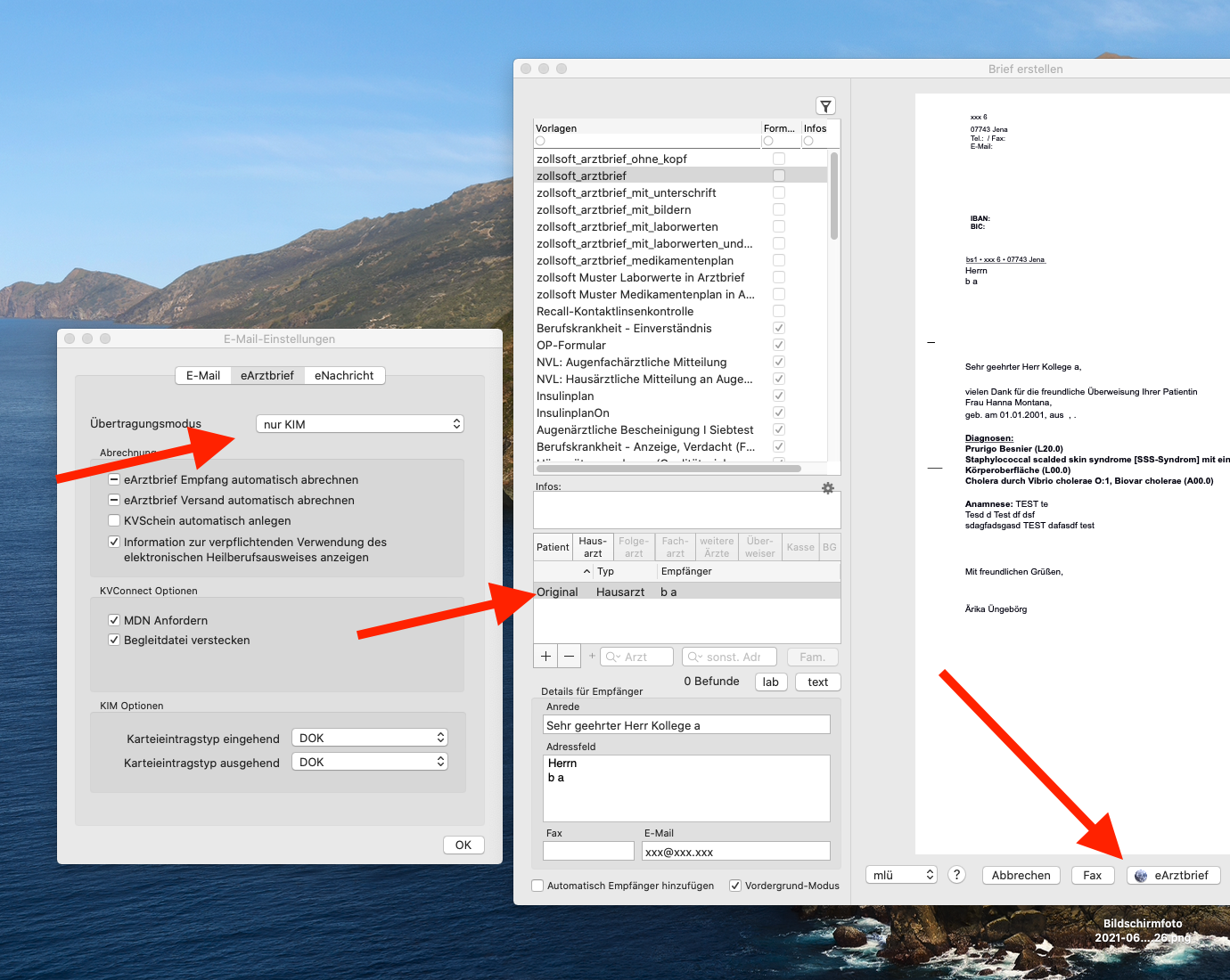

Über "eArztbrif" geht´s nicht, da öffnet sich ein Fenster, indem ich nur aus dem KV-SafeMail-Adressbuch zur Auswahl von Adressaten wählen kann.

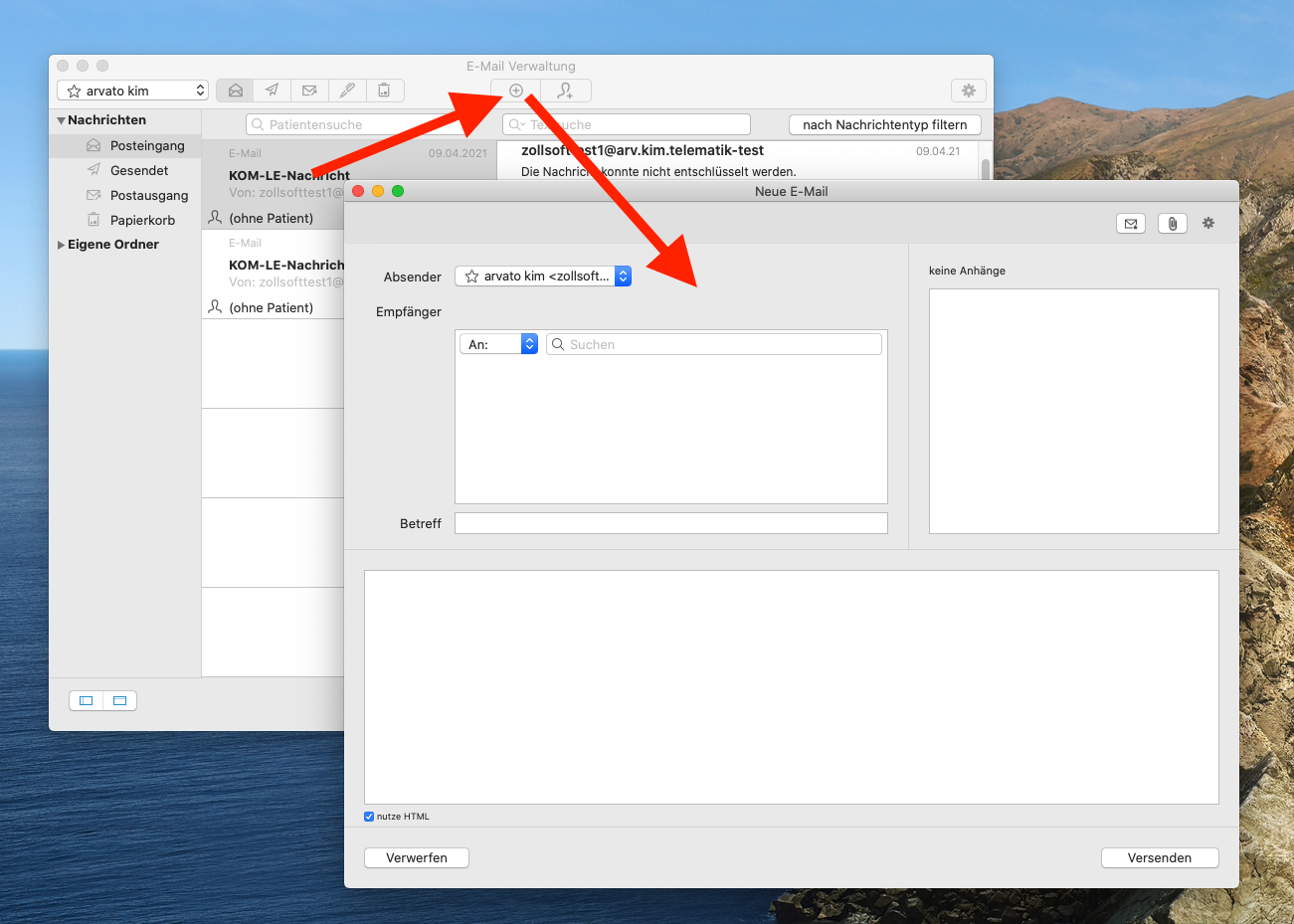

a) generisch eine KIM-Email versenden: Sie gehen in die Emailverwaltung, dann auf + und wählen ggf den KIM-Account aus und können diese Email schreiben und versenden.
b) eArztbrief (der KBV-eArztbrief): das ist eine spezielle KIM-Email und geht nur via Briefschreibung an einen Empfänger aus der Hausarztliste bei dem eine KIM-Emailadresse hinterlegt ist. Da der eArztbrief über KV-Connect oder KIM gehen darf muss man sich entscheiden, am besten via EmailEinstellungen im Admin Menü.

wenn ich dann aber den Brief noch editiert habe in o.g. Fenster rechts, kann ich keinen KIM Brief mehr schicken - bitte prüfen Sie das mal, ich lande dann wieder keim KV Connect (Obwohl Brief auf KIM ausschließlich gewählt)

Ja, ich kann ja auch verschicken, nur kommt man nach dem edit eben nicht mehr zu den o.g. Fenster bzw. dann im "Druckmenü" hat der E-Arztbrief-Button eine andere Bedeutung (scheinbar) und man kommt zu KV-Connect

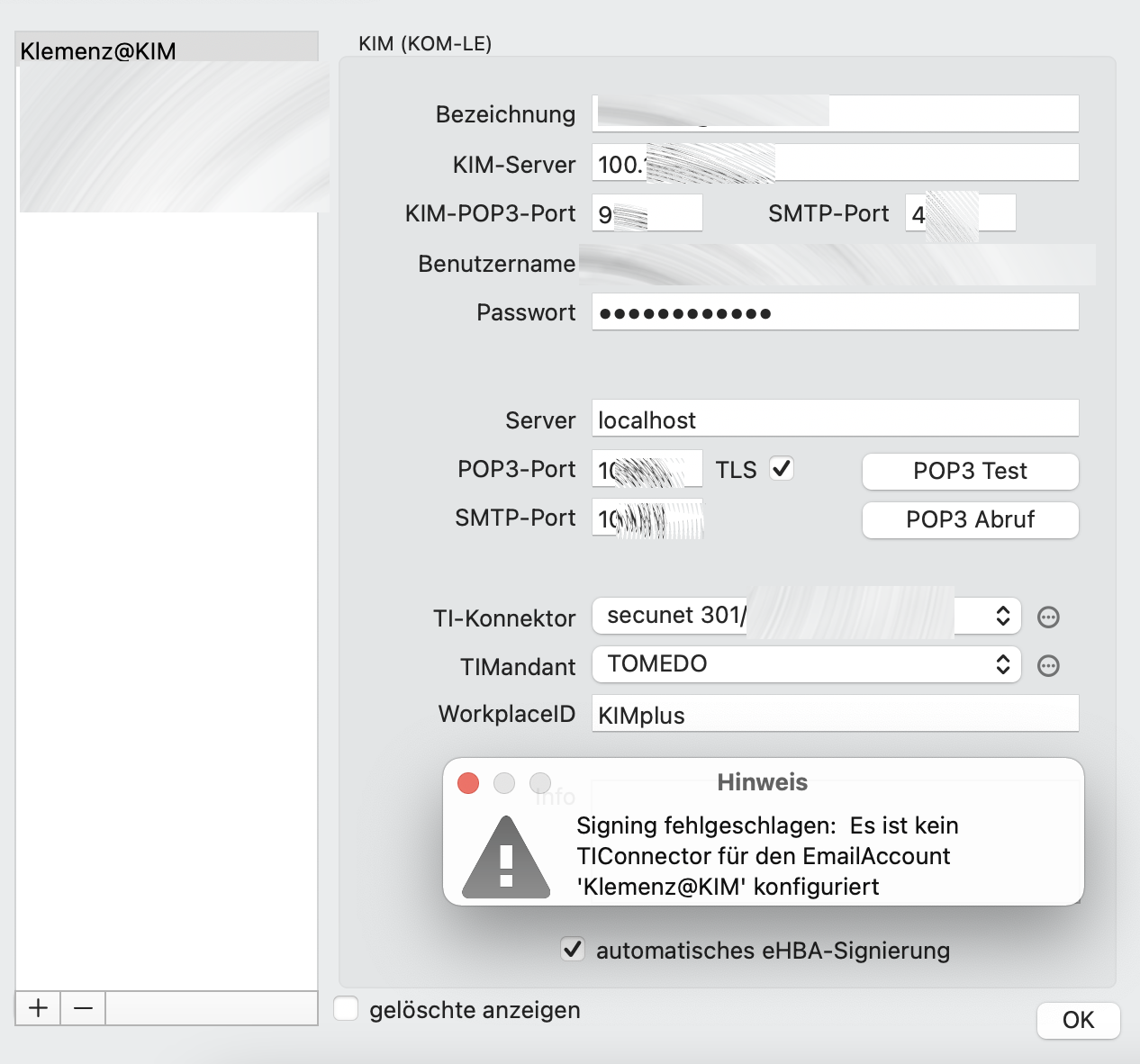

mal eine neue KIM Fehler-Meldung, die ich schwer einordnen kann. Hat jemand ideen dazu? Sie ist für mich inhaltlich nicht ganz schlüssig...

kann es sein das bei TI-Konnektor "... - gelöscht" steht? (sie haben des versteckt) Oder haben Sie einen anderen Emailaccount der so heisst?
Wenn nicht muss ich mal schaun warum das kommt.
Friedemann Klemenz
Nein, gelöscht steht da nicht
Marcus Thierfelder
Ui, das habe ich vor langer Zeit aber ordentlich falsch gemacht und habe den Nutzer anstelle den EmailAccount überprüft.
-> ist behoben in der v1.99.0.7
=> bis dahin können Sie sich behelfen wenn Sie in der Nutzerverwaltung bei Ihrem nutzen den TI-Konnektor und TI-Mandant hinterlegen.

Vielen Dank mfür das anschauliche Beispiel. So wie es aussieht, haben Sie den Tomedo-Mailclient benutzt zum Erstellen von Mails. Bei uns wurde im Rahmen der KIM-Einrichtung aber "Apple Mail" in den Email-Einstellungen gesetzt, weil "das besser ist". MIt dieser Vorgabe öffnet sich nun in der Emailverwaltung bei Klick auf das "+" die lokale Mail-App auf dem Client, die dann versucht, eine Mail über den dort eingerichteten T-Online-Account zu senden. Habe also erst mal die Einstellung auf "tomedo" zurückgesetzt.
