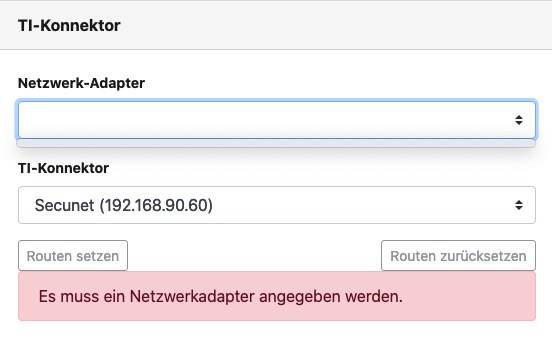

Guten Morgen,
das Feld Netzwerk-Adapter lässt sich bei mir nicht auswählen, siehe Screenshot (habe für den Screenshot rechts auf die zwei Pfeile gedrückt). Weiß jemand Rat?

Hallo Herr Dr. Reichelt,
das ist spannend. Wir haben es bei allen Praxen genau anders herum, wir sehen die Netzwerkadapter, aber das Feld für den Konnektor ist leider leer.

Johannes Reichelt
Hallo Herr Tubbesing, danke für die Rückmeldung. Finde es auch spannend, hoffe auf eine Lösung ;-)

Annemiek Leson
Hallo Johannes,
wir haben es ganz genauso wie bei Dir !

Johannes Reichelt
ok, das macht eine IT-Ursache wahrscheinlicher. gibt es noch andere Praxen, deren Einrichtung durch die "machelpbar" bzw. "System-Helden" erfolgt ist und es nicht klappt?
Thomas Zollmann
Bei Linuxservern besteht momentan das Problem, dass der Adapter nicht ausgewählt werden kann. Wir arbeiten an einer Lösung und es wird zeitnah eine neue Servertoolsversion freigegeben, die das ganze beheben wird.
Zu dem beschriebenen Fall mit dem nicht auswählbaren Konnektor, wird momentan noch recherchiert. Wir sind zuversichtlich, dass auch dieses Problem mit dem Update behoben sein wird.

Bernd Wendtland
... nur zur Info bei uns tauchen Konnektor/Netzwerkadapter in den ServerTools 98s304 nicht auf!
Oliver Hartmann
Bei Kunden mit den neuen Servertools kann ich auch mehrfach den Konnektor nicht auswählen :-(
Bei den alten Servertools soweit problemlos.

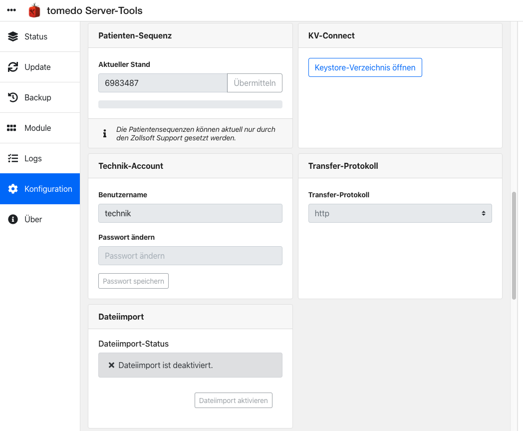

Johannes Reichelt
Vielen Dank für das schnelle Update. Nun braucht es ein Administrator-PW zum Setzen der Route?
Thomas Zollmann
Leider ist das momentan in der Struktur des Linuxservers noch nicht anders möglich -> mit einem zukünftigen Paketupdate sollte es dann auch ohne gehen. Paketupdates finden normalerweise Sonntags statt. Das Administratorpasswort, welches an dieser Stelle momentan benötigt wird ist allerdings das eines internen Nutzers der der Serversteuerung dient. Dh. bis zum Paketupdate wird man leider für die Linuxserver nicht umhin kommen den zollsoft-Support zu kontaktieren.
Thomas Zollmann
Das ganze ist erst ab Version 98-s310 vollständig enthalten. Für Linuxserver wird momentan noch die Unterstützung des zollsoft-Supports benötigt.
Thomas Zollmann
Es gab in der Version 98-s308, in der die Konfiguration über die Servertools erstmals möglich war leider ein Problem, dass dazu führen konnte, dass der Konnektor nicht auswählbar war. Dies ist in der aktuellen Version 98-s310 behoben. Bei Linuxservern wird momentan noch die Hilfe des zollsoft-Supports benötigt.

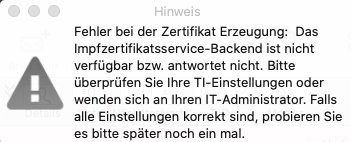

Johannes Reichelt
jetzt habe ich den Support kontaktiert (der das Passwort zunächst auch nicht wusste und nach mehreren Versuchen mir auch nicht verriet)
und nun das:
Marcus Thierfelder
Haben Sie die Route gesetzt?
Markus Hillebrand
Sehr geehrter Herr Dr. Reichelt,
der Fehler mit der automatischen Routensetzung auf dem Linuxserver ist aktuell bekannt. Wir empfehlen Kunden, welche ein System verwenden, das durch unser Haus installiert wurde, die Route über die Firewall für das gesamte Praxisnetz zu setzen. Damit werden auch auf weiteren Arbeitsplätzen keine separaten Terminalbefehle für die benötigen KV, KIM oder TI Routen benötigt. Weiterhin sollten im Fall der von uns verwendeten Firewalls ebenfalls die Firewallregeln für die zusätzlichen Netze angepasst werden, da sonst der Datenverkehr an die neuen IP Adressen automatisch blockiert wird (falls die IP Adressen nicht im üblichen TI Block 188.144.0.0/15 liegt).
Mit freundlichem Gruß
Markus Hillebrand - tomedo Projektmanagement system-helden
