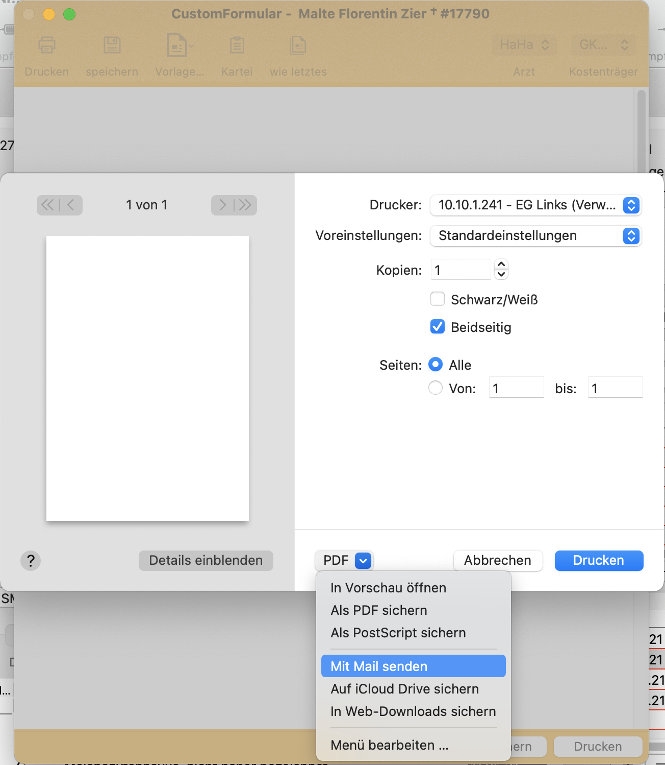

Es ist ja möglich jedes beliebige Formular über eine Aktionskette zu drucken. Dann müsste es theoretisch genau auf diesem Wege auch möglich sein, ein pdf zu erzeugen und das zu mailen. Vielleicht können uns da die Profis von Tomedo weiter helfen.
Christian Honey
Sehr geehrter Herr Dr. Stenger
da hat Herr Dr. Klaproth recht. Aus dem Druckmenü jedes Formulars kann man ein PDF auch als Email versenden. Sie könnten also beispielsweise eine Aktionskette erstellen, die aus der Kartei heraus ausgelöst wird (z.B. wenn ein Karteieintrag für den Schnelltest angelegt wird) und ein Custom-Formular dafür aufruft.

Dass das geht ist mir schon klar. Aber genau diesen Schritt würde ich gerne automatisieren.
