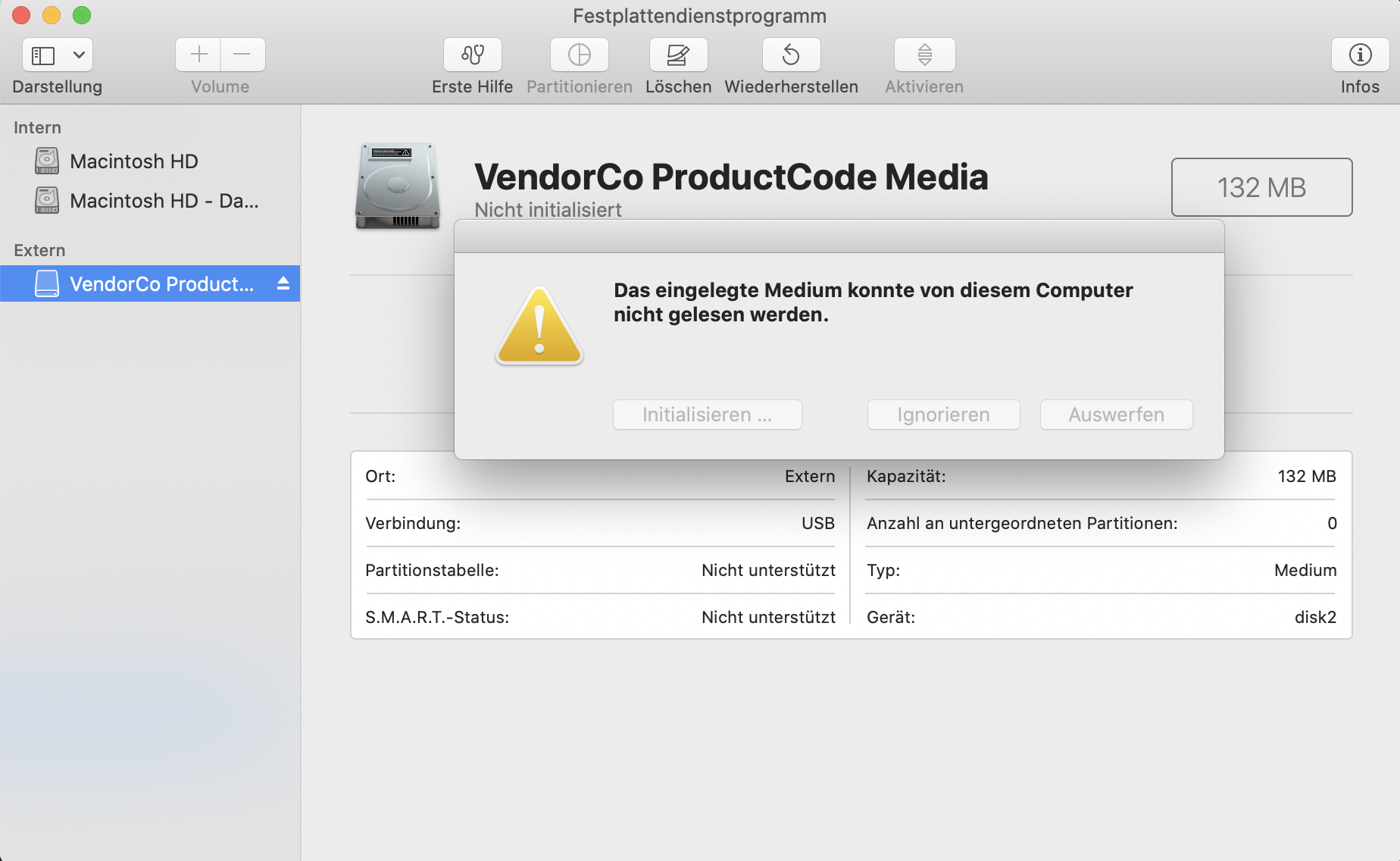

Ob der HÄVG-Dongle wirklich kaputt ist, können Sie mit dem Festplattendienstprogramm prüfen.
1. Öffnen Sie das Programm und stecken Sie den Key ein.
2. Wenn der Key kaputt ist, wird er vom Rechner nicht erkannt
Wenn der Dongle vom Rechner erkannt werden kann, dann liegt das Problem doch an dem Prüfmodul.

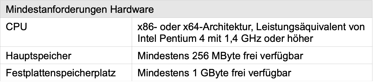

Prüfen Sie bitte, ob die Hardware Mindestanforderungen erfüllt sind

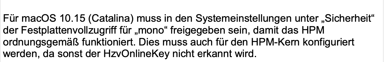

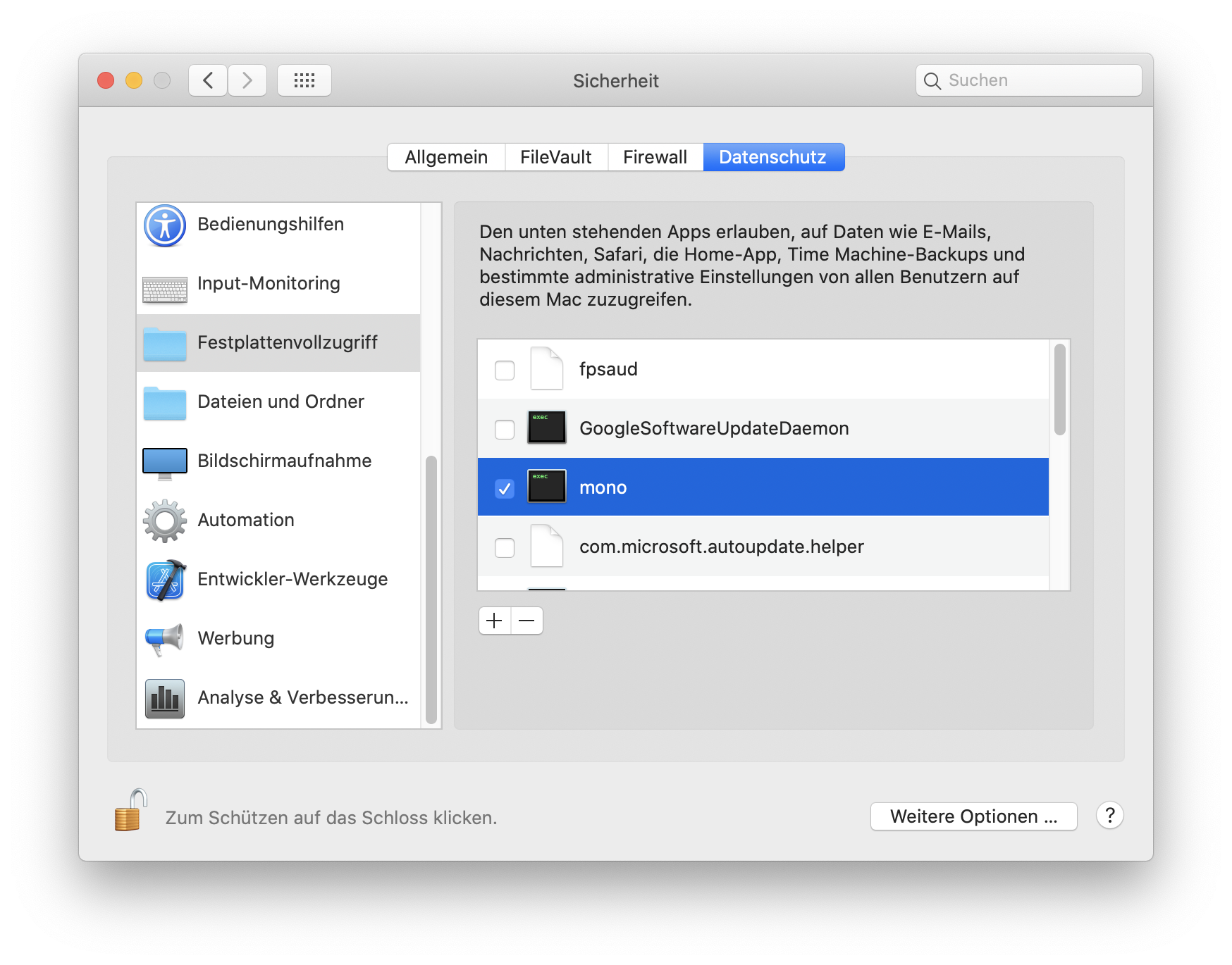

und ob die Systemeinstellungen richtig konfiguriert sind:
Ggfs. muss "mono" ausgetauscht oder hinzugefügt werden.(Der Path zu mono ist /Library/HÄVG_Rechenzentrum_AG/HÄVG-Prüfmodul/mono/bin/mono )
