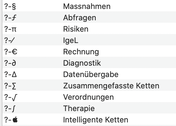

Ich habe folgend Sonderzeichen um die Funktion der Aktionsketten und der Bedingungen festzulegen.
Bitte die ? ignorieren, das ist sozusagen nur das Inhaltsverzeichnis für die verschiedenen Arten von Aktionsketten, dahinter verbergen sich keine Ketten.

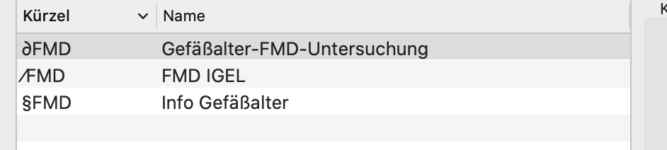

Im folgenden Beispiel habe ich drei Aktionsketten FMD für die flussmediierte Dilatation.
∂ für Diagnostikketten - überträgt Daten zum Gerät und öffnet den CustomKarteieintrag zur Eingabe des befundes und erzeugt einen
Bbefundausdruck
⁄ für die Igel Leistungen - Zur Einwilligung und Kostenübernahmeerklärung
§ für Maßnahmen - hier Info über die Untersuchung

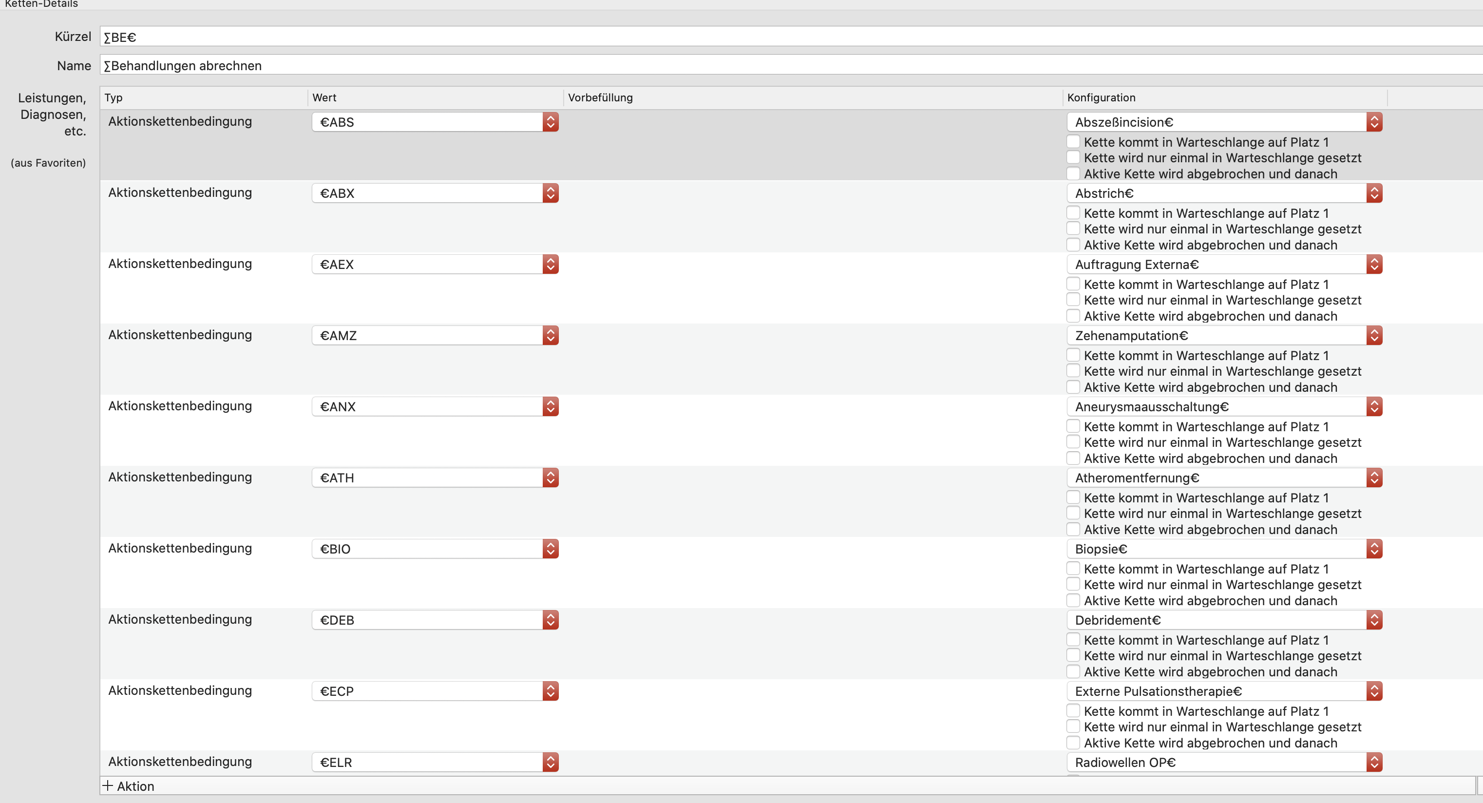

An diesem beispiel zeige ich wie Aktionskettenbedingungen zusammengefasst werden.
Alle Untersuchungen werden mit dieser Aktionskette abgerechnet, wenn entsprechende Bedingungen im Karteitext erfüllt sind. Ich habe der besseren Übersicht wegen die Bedingungen alphabetisch sortiert. Wenn man hier an zentraler Stelle eine Änderung oder Ergänzungen vornimmt, wirkt sich das im gesamten Workflow aus.
Solch eine klare Struktur ist zwingend, weil man in Endlosschleifen feststeckt, wenn eine Aktionskettenbedingung zweimal hintereinander in verschiedenen nacheinander geschalteten Aktionsketten gestartet wird.
