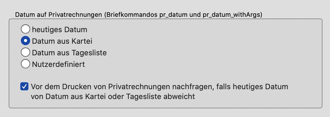

Ist mir gerade aufgefallen als ich Rechnungen von 2009 also längst zu entsorgen mal probeweise konvertiert habe und Tomedo das Rechnungsdatum von allen Rechnungen auf den 8.3.2021 gesetzt hat.
Es gibt also ein weiteres gravierendes Problem und zwar das Rechnungsdatum. Das Rechnungsdatum kann in Tomedo auf mehrere Arten gewählt werden die ich hier gar nicht erläutern will. Ich weiss auch woher das kommt. Es gab früher keine Kostenvoranschläge und Rechnungskreise. Da hat sich ein ganz pfiffiger gedacht, hey, dann machen wir die Rechnung doch so wie bei der Kasse. Wir erstellen eine Rechnung (es wird keine Rechnungsnummer erstellt um es komplizierter zu machen, das ist immer noch so erst beim drucken wird eine Rechnungsnummer vergeben) und füllen die Rechnung Besuch für Besuch und dann drucken wir sie wenn der Fall abgeschlossen ist oder wann wir eben Bock haben sie wegzuschicken
Das heisst es enstehen mehrere Rechnungsdati zur Auswahl. Das Erstellungsdatum der Rechnung, Das Datum der letzten Behandlung und das aktuelle Karteidatum. Diese Auswahl ist für den Finanzexperten "Arzt" natürlich klasse, das geht ganz sicher schief. Warum? Ein Rechnungsdatum der Erstellung mit Leistungen die danach kommen? Das ist nach der GOÄ ganz sicher falsch. Ein Rechnungsdatum des aktuellen Datums? Das stimmt auch nicht, die Rechnung ist ja viel früher erstellt worden.
Das Rechnungsdatum ist das Datum an dem die Rechnung erstellt worden ist ob gedruckt oder nicht. Punkt. Das muss so sein. Da kann es keine Auswahl geben!
Um es aktuell richtig zu machen benutzt man einen getrennten rechnunkskreis Kostenvoranschläge zum Beispiel ab K0. So machen wir das und wenn wir fertig sind markieren wir die Leistungen und wählen nach Rechtsklick "in neue Rechnung übernehmen" Das Rechnungsdatum ist so das Datum der Rechnungsstellung un korrekt. Naja in der Theorie. Zollsoft erlabt es dieses Datum noch zu ändern zum beispiel beim Exportieren als pdf wenn das Dokument noch nicht gedruckt ist und wahrscheinlich noch an anderen Stellen.
Wir brauchen hier dringend eine Option in den Einstellungen. Rechnungsnummer wird beim erstellen der Rechnung festgelegt (nicht beim Druck) und hat ein festes Datum. Alles andere wie Änderungen des Rechnungsdatums ist Wahnsinn. Als Option, denn ich will ja nimendem wegnehmen was er da macht auch wenn es falsch ist.
