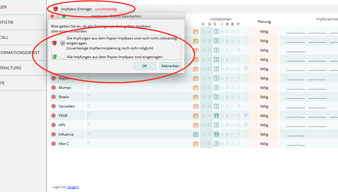

Haben Sie die Impfungen "im Impfpass" auf "vollständig übertragen" gesetzt?
s.u.
VG CS

könnten Sie das am besten dem Support zeigen. Ich habe das gerade noch einmal bei mir nachgetestet und konnte es nicht nachstellen. Der Impfdokubutton blinkt bei einer Impfung wo das Datum der nächsten Impfung in der Vergangenheit liegt und bei einer Impfung wo das Datum der nächsten Impfung z.B. am 21.03 liegt im Sekundentakt von grau zu rot.

Hallo Herr Seiler,
vielen Dank für die Info und den Screenshot.
Reden wir beide von dem selben Programm? Also der integrierten Impf-Doku in tomedo? oder ist der Screenshot aus ImpfDocNE?
Unsere Impf-Doku in tomedo sieht komplett anders aus.

Hallo Herr Dr. Reichelt
Der Screenshot von Herr Dr. Schröter sieht nach ImpfDocNE aus und hat nichts mit meiner Antwort zu tun.
Meine Antwort hat sich auf die interne Impfdoku bezogen an der ich die beschriebenen Tests durchgeführt habe.

Hallo Herr Reichelt,
Entschuldigung, dass ich hier Verwirrung gestiftet habe. Ja der Screenshot ist aus ImpfdocNT - und ich hatte übersehen, dass Sie TomedoImpfdoku meinten (und ge/beschrieben haben).
