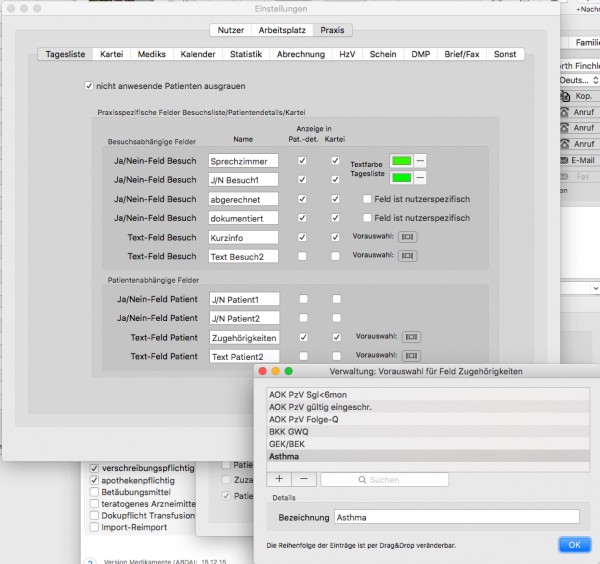

Kurzes Update hierzu: Die beiden Häkchen “Ja/Nein-Feld Besuch” (typischer Weise "abgerechnet" und "dokumentiert" eines Besuches) können nun in den tomedo-Einstellungen von wie bisher nutzerspezifisch (d.h. jeder Nutzer setzt seine abgerechnet/dokumentiert-Häkchen nur für sich selbst) umgestellt werden auf praxisweit; dazu den Haken setzen oder entfernen unter tomedo -> Einstellungen -> Praxis -> Tagesliste -> Ja/Nein-Feld Besuch -> Haken “Feld ist nutzerspezifisch”. Damit stehen Ihnen jetzt also insg. bis zu 4 praxisweite besuchsabhängige Häkchenfelder sowie 2 praxisweite patientenabhängige (d.h. bleiben auch beim nächsten Besuch so bestehen) zur Verfügung. Die abgerechnet- und dokumentiert-Häkchen haben außerdem die Besonderheit, dass man sie sowohl aus Tagesliste, Patientendetailfenster, als auch aus der Kartei mit den Shortcuts Shift-Cmd-A (für "abgerechnet") bzw. Shift-Cmd-D (für "dokumentiert") setzen und abwählen kann.
In der Statistik "Besuch" werden seit Version 1.37 jetzt auch diese wahlweise nutzerspezifischen oder praxisweiten J/N-Felder mit angezeigt und sind im Vorfilter auswählbar, und zwar nicht unter dem Namen dokumentiert/abgerechnet, sondern unter den etwas kryptischen Namen zsNutzerspezBesuch_JN_1 und zsNutzerspezBesuch_JN_1.
Eine Erweiterung auf beliebig viele Häkchen-Felder ist in der Planung. Für die meisten Zwecke ist aber statt vieler einzelner Häkchen-Felder die Nutzung eines patienten- oder besuchsspezifischen Textfeldes mit konfigurierbarer Vorauswahl angebrachter: Sollen z.B. für Patienten deren Teilnahmen an bestimmten Sonderverträgen erfasst werden, können Sie ein Patient-Textfeld "Zugehörigkeiten" erstellen und dann den Vorauswahl-Knopf klicken, um die möglichen Vertragsbezeichnungen anzulegen (siehe Screenshot; nicht vergessen, die Häkchen für Anzeige in Pat-Details und Kartei zu setzen):

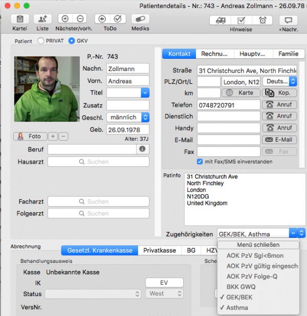

Sofort sehen Sie im Patientendetails-Fenster wie auch in der Kartei ein neues Feld "Zugehörigkeiten":
Dieses hat rechts zwei Buttons: Der v-Button ermöglicht die Auswahl einer Zugehörigkeit, der ^/v-Button ganz rechts (im obigen Bild ausgewählt) ermöglicht die Auswahl mehrerer Zugehörigkeiten. Außerdem können Sie auch direkt im Textfeld editieren.

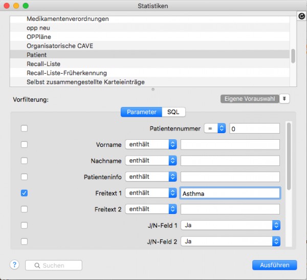

Um später alle Patienten mit Zugehörigkeit "Asthma" zu finden, drücken Sie Cmd-S , wählen die Statistik "Patient" und geben unter "Freitext 1" (das ist das oben erstellte Zugehörigkeiten-Feld) "Asthma" ein:
