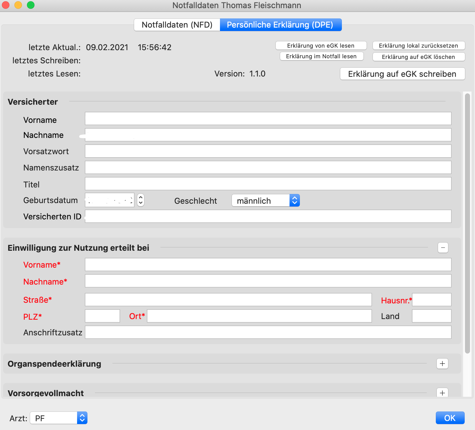

eine Frage zu der Funktion NFDM in Tomedo:
Gibt es hier eine kurze Einweisung, wie das ganze gut zu managen ist? Wir haben in unserer Praxis nur ein Lesegerät, ergo einen eHBA und lesen die Karten demzufolge am Tresen ein. Nun wäre gut zu wissen, ob der Datensatz auch im Arztzimmer geschrieben (vorbereitet werden kann) und dann beim nächsten Besuch oder beim Hinausgehen von der MFA am Tresen übertragen werden kann. Des Weiteren ist es für nicht ganz schlüssig, warum in der Maske Patientendaten die Möglichkeit habe "von mir erhoben" habe, aber in der Maske "Persönliche Erklkärung" dies von Hand ausfüllen soll. Oder ist hier etwas ganz anderes gemeint??
Vielleicht weiss das Schwarmwissen, wie das Thema NFDM sinnvoll zu händeln wäre. Leider gibt das Handbuch hier nichts her.
Mfg
Thomas Fleischmann
Herr Hesse hat mich diesbezüglich kurz zurück gerufen und konnte Erläuterungen geben. Danke.
NFD können jederzeit und überall in der Pat.Akte angelegt werden und können dann "am Ende des Besuchs z.B." auf die Chipkarte geschrieben werden. Die Möglichkeit, die eigene Praxis bei der Patienterklärung per Button einfügen zu können, wird bearbeitet. Wurde als Verbesserung erkannt. Danke.
Im Nachgang ist mir noch ein kleiner Bug aufgefallen. Bei der Übernahme der Praxisstammdaten müsste die Hausnummer auch in das entsprechende Feld eingefügt werden. Hier ist sonst immer Nacharbeit nötig.

Hallo Herr Fleischmann,
ich habe gerade versucht, das Verhalten mit der nicht übernommenen Hausnummer nachzuvollziehen. Bei mir kann ich den Fehler nicht reproduzieren, die Hausnummer der Betriebsstätte wird korrekt übernommen, gespeichert und wieder ausgelesen. Welche Schritte führen bei Ihnen zu dem beschriebenen Verhalten?

Sehr geehrter Herr Wissmann,
ich konnte den Fehler selbst beheben. In den Praxisstammdaten war die Adresse so angelegt, dass die Hausnummer im gleichen Feld plaziert war wie die Strasse. Ich habe es geändert und nun sollte es fünktionieren. Hat bisher halt von uns noch niemand nachgeschaut und anderweitig ist es nicht aufgefallen. Trotzdem danke für Ihre schnelle Reaktion.

Das Verhalten mit dder Hausnummer haben wir auch. Der Grund dafür ist tatsächlich, das die Nummer in den Praxisstammdaten im Feld für die Straße hinterlegt ist und nicht im Feld für die Nummer. ABER: Das war damals beim Einstellen die einzige Möglichkeit, die Kilometerberechnung zum Patienten zu Nutzen (da ist also der Bug...) wo Herr Tubbesing dankenswerterweise diesen Trick kannte. Deswegen haben wahrscheilich hier auch so viele Kollegen die Nummer an der falschen Stelle stehen, wenn das verbessert dürfte die Kilometerberechnung nicht mehr funktionieren...
