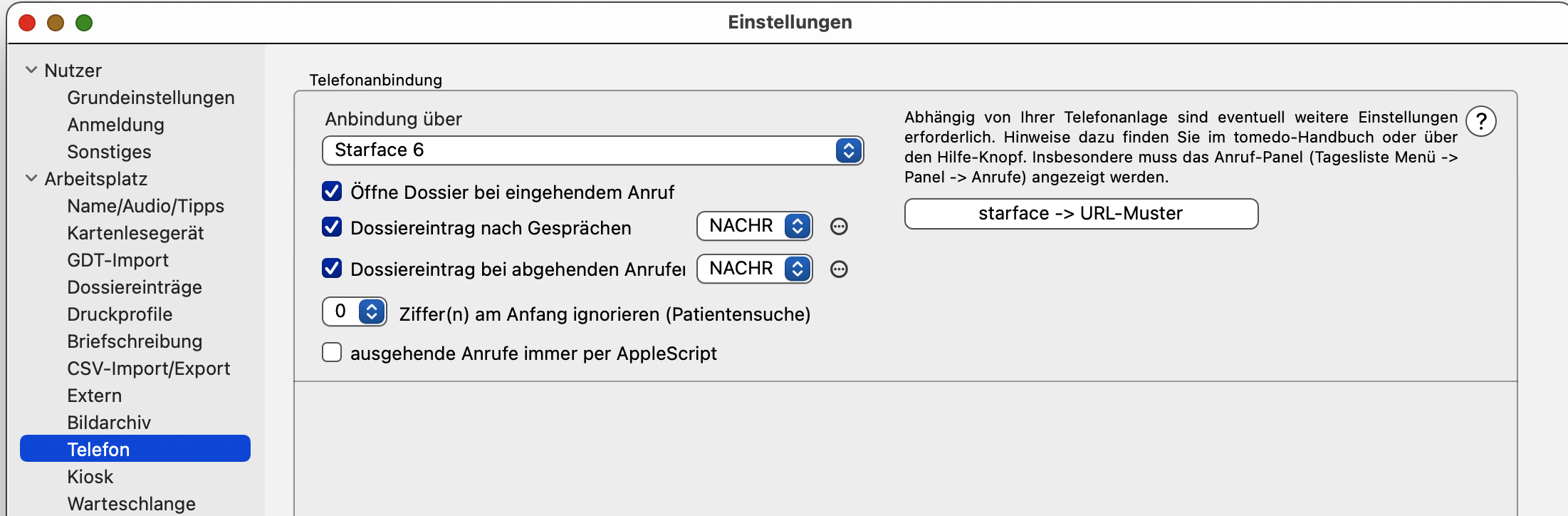

an allen Bildschirmen gleichzeitig? dann ist das wahrscheinlich das Infopanel vom Sternface selber. damit es und tomedo voneinander wissen, kann man in "tomedo -> Einstellungen -> Arbeitsplatz -> (Extern ->) Telefon" folgendes einstellen, damit die Karteien automatisch aufgehen:

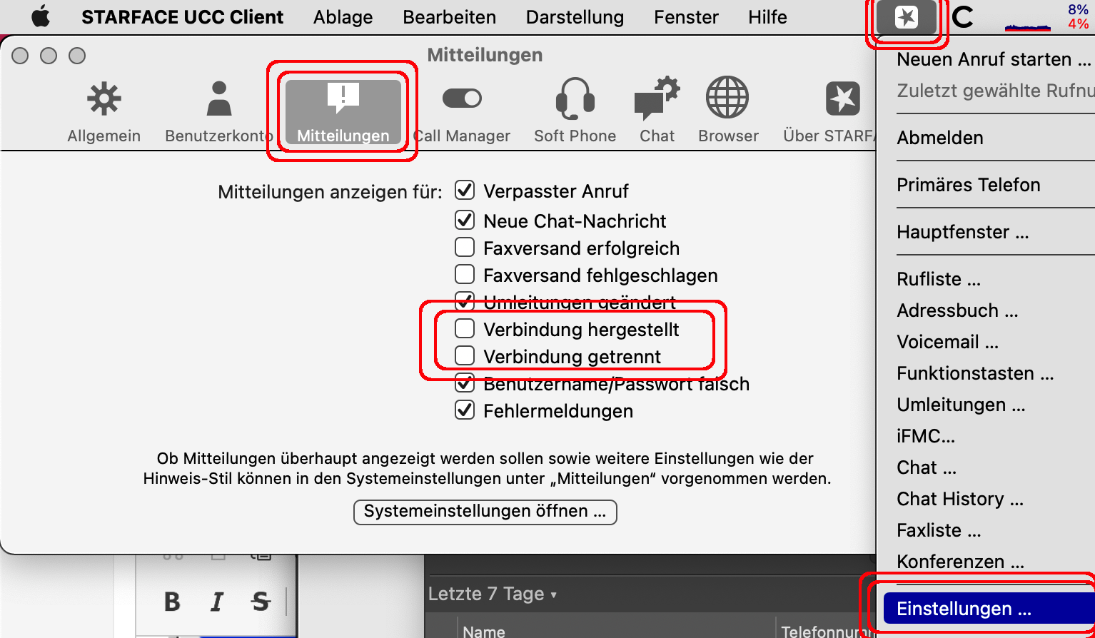

(da ist auch ein Fragezeichenbutton mit Link zum entsprechenden Handbuchkapitel.) dann noch in der Tagesliste das "Panel -> Anrufe" einschalten, denn da kommen die Nummern dann an. und im SF konnte man glaube ich irgendwo einstellen, daß diese schwarzen Schwebefenster sich nicht über alles drüber legen, kann sein daß das diese Einstellung ist:
