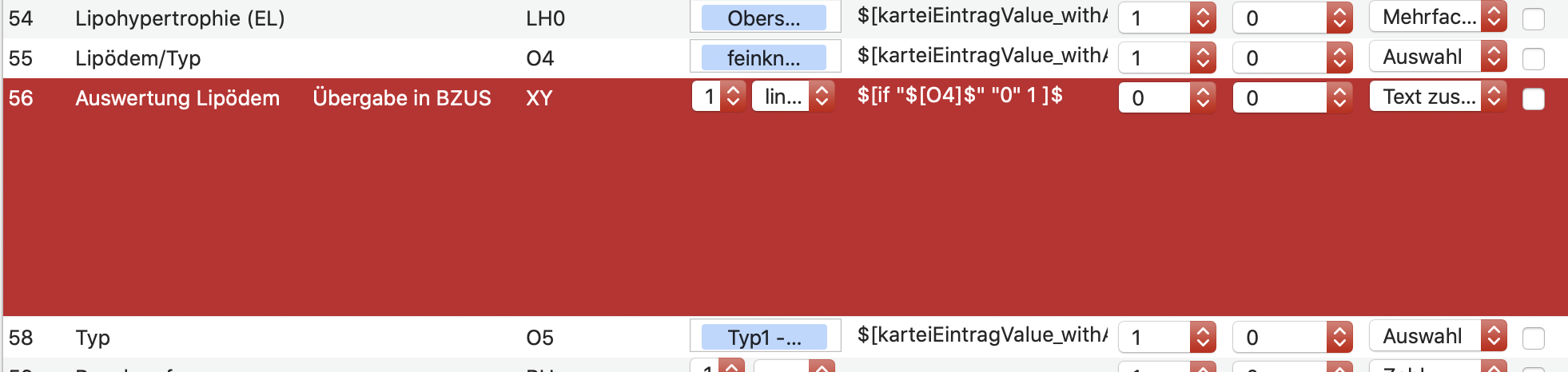

Parallel zu Ihrer Lösung habe ch das gleiche gemacht.
O4 Text_1,Text_2,Text_3
$[if "$[O4]$" "" 0 "Text_1" 1 "Text_2" 2 "Text_3" 3 ]$
Leider funktioniert das nicht korrekt. Text_1 erzeugt keinen Wert, die übrigen schon.
Sie wollten wissen, wofür ich das einsetze.
Im folgenden Beispiel wird ausgewertet, ob beim körperlichen Untersuchungsbefund die Bedingung für ein Lipödem vorliegt oder es sich um eine Lipohypertrophie handelt. Dabei sollen Zahlenwerte erzeugt werden, die einen Score erzeugen. Der wird verwendet, um im CustomKarteieintrag für die Zusammenfassung Diagnose und Therapie automatisiert festzulegen.
Bei anderen Untersuchungen habe ich das gemacht um mittels Scores die Therapieentscheidungen automatisiert festzulegen.
Hier der Scrennshot
