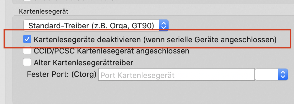

Frank Reisenbüchler
Peter Cebulla
Bitte deaktivieren sie testweise in den Arbeitsplatzeinstellungen den Kartenlesetreiber unter tomedo / Einstellungen / Arbeitsplatz / Arbeitsplatz. Dies hat nur Auswirkungen auf alte Kartenlesegeräte, nicht auf die TI Terminals.
Damit sollte das Problem mit den Senden von Zeichen behoben sein.
