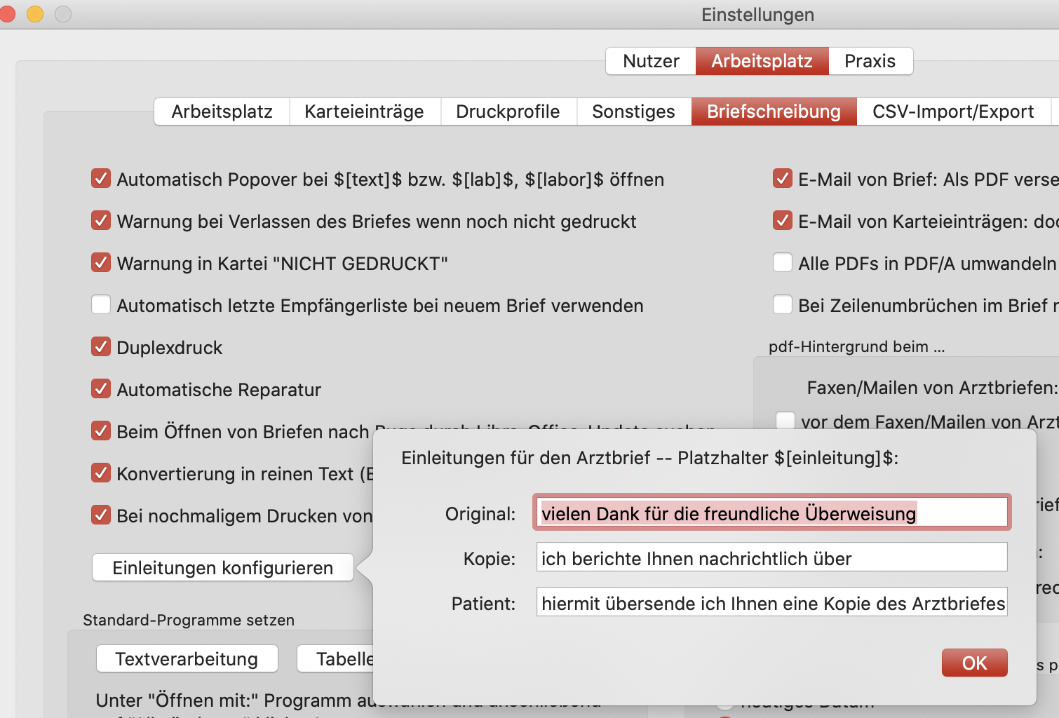

Ansonsten kann man sich behelfen, indem man das Origial an den Überweiser schickt und entsprechend die Anredefloskel in den Einstellungen vornimmt.
Das hat den Nachteil, dass auch wenn keine Überweisung existiert, immer diese aber oft nicht zutreffende Anredefloskel verwedet wird.
p.s. den Anamnesebogen mit dem if-Kommando habe ich ins Tauschcenter hochgeladen.
Sie müssten dann nur das Argument vor die Einleitung im Arztbrief stellen und die Anredefloskel für das Original entsprechend anpassen.
