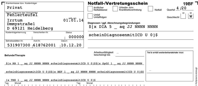

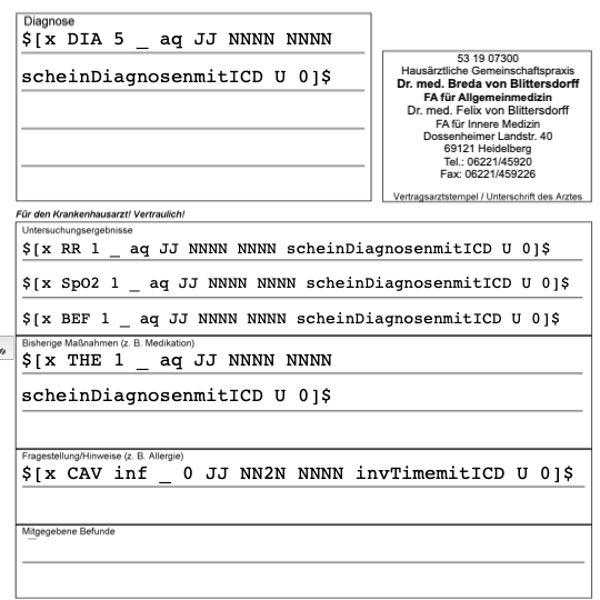

Habe schnell mal was gebastelt, vielleicht so:

Felix Blittersdorff
Guten Morgen,
doch, man kann die Kommandos ganz einfach wie "normalen" Text in die Maske eingeben und dann als Vorlage speichern :) Sie können sich parallel die Briefvorlgen und darüber die Kommandos öffnen und von dort auf die NVS-Maske kopieren.

Felix Blittersdorff
Gar kein Problem! Sie benötigen kein CF. Öffnen SIe einfach bei einem beliebigen Patienten einen NVS. Anstatt wie sonst einen Text (Anamnese, Befund, Empfehlung etc.) hineinzuschreiben, kopieren Sie einfach die Kommandos/Bausteine in diesen NVS. Haben Sie den Schein mit den von Ihnen gewünschten Kommandos befüllt, klicken Sie oben in der Leiste auf "Vorlage" und dort auf "Auswahl übernehmen". Die könen Sie jetzt noch nach eigenen Wünschen benennen. Außerdem ist es ratsam, das Häkchen bei "Standard" neben der Vorlage zu setzen, dann wird es automatisch bei allen Patienten erstmal so übernommen. Wenn Sie nun bei einem beliebigen Patienten zukünftig einen NVS anlegen, sollte alles wie von Zauberhand ausgefüllt sein. :) Einfach einen belibigen NVS-Schein benutzten, als wäre er ein CF :)

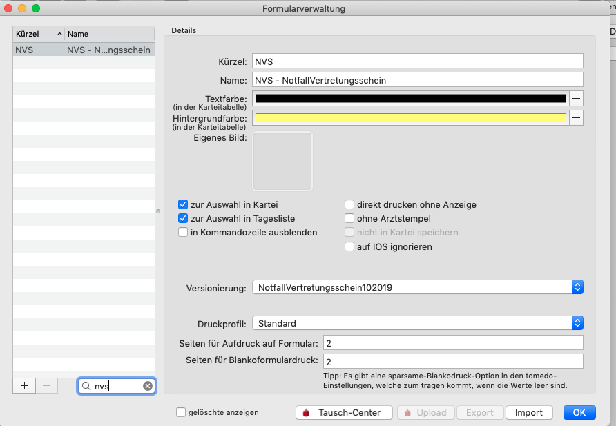

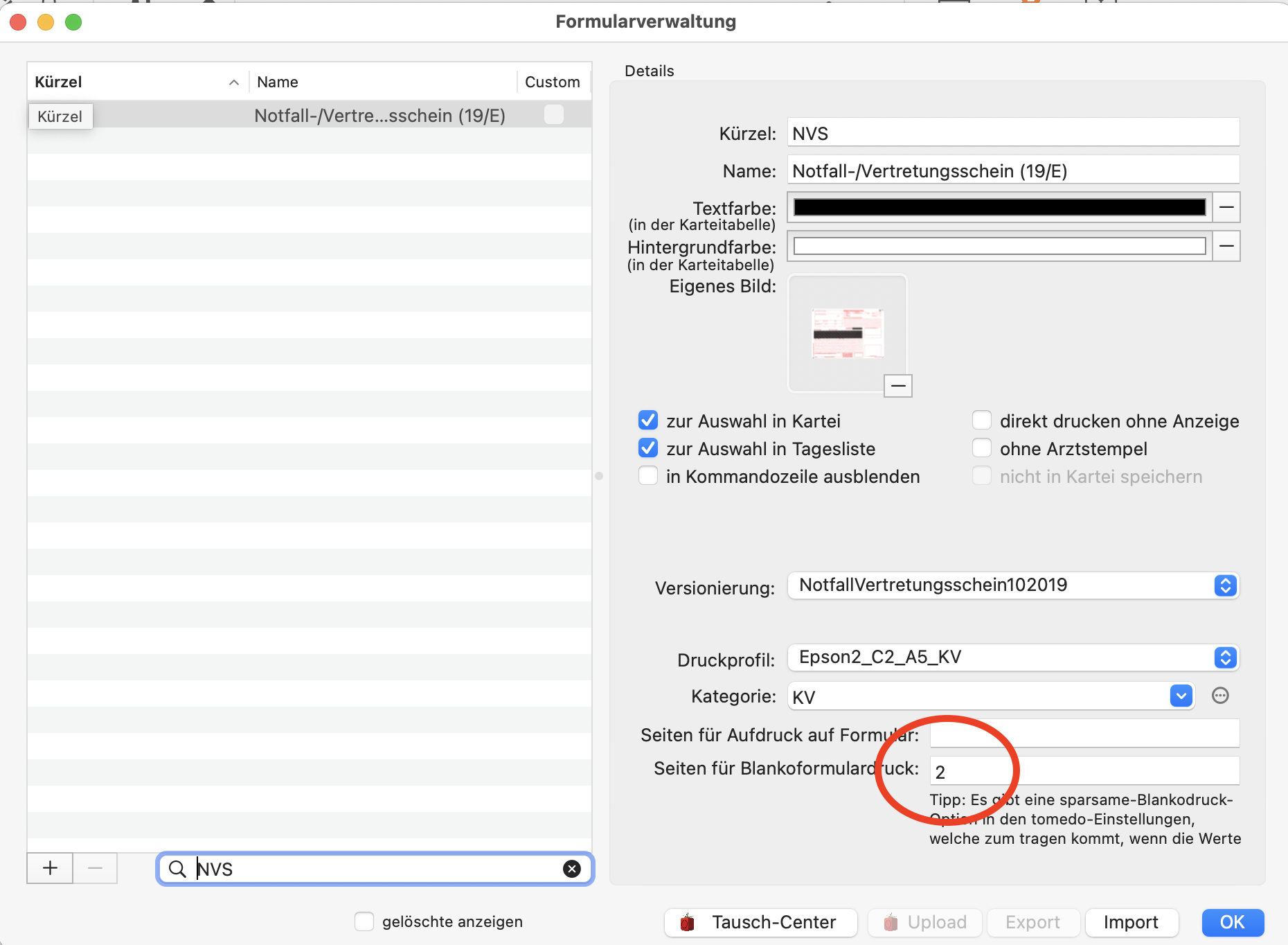

Andreas Cepin
Hallo Herr Lippa!
Das ist einfach:
Sie können definieren welche Seiten gedruckt werden unter Admin/Formulare:
