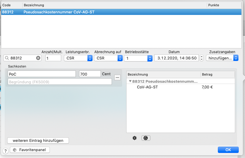

Nach dieser KVB-Anleitung versuche ich es zumindestens....
Abrechnungsbeispiel für Tests nach der Testverordnung (TestV) des Bundes für asymptomatische Personen:
Die Abrechnung von Coronatests bei asymptomatischen Personen gemäß der TestV erfolgt auf einem eigenen Abrechnungsschein
Die Kostenträgernummer 71800 Bayer. Landesinstitut für Gesundheit ist zu ver- wenden.
Der Datensatz ist immer als „ambulante Behandlung“ anzulegen. Anzugeben ist: Nachname „Verordnung“,
Vorname „Corona“
Geburtsdatum 15.10.2020
Anschrift Elsenheimerstr. 39, 80687 München
Für die Diagnosen-Kodierung ist die Z11 einzutragen
Jeder Tag ist separat anzulegen und mit Multiplikator Feldkennung 5005 ist die An-
zahl der am Tag durchgeführten Abstriche (GOP 98060) / Tests (GOP 88312) /
Schulungen (GOP 88311) zu erfassen
Besonderheit bei GOP 88312 (Sachkosten für Antigen-Schnelltest in Höhe der Be-
schaffungskosten, maximal 7 Euro je Test). Anzugeben ist:
Feldkennung 5001 (Gebührennummer): Eintrag der GOP 88312 in dieses Feld Feldkennung 5011 (Sachkosten-Bezeichnung): Eintrag POC
Feldkennung 5012 (Sachkosten/Materialkosten als Cent-Betrag): Eintrag des tatsächlichen Preises (max. 700 €-Cent)

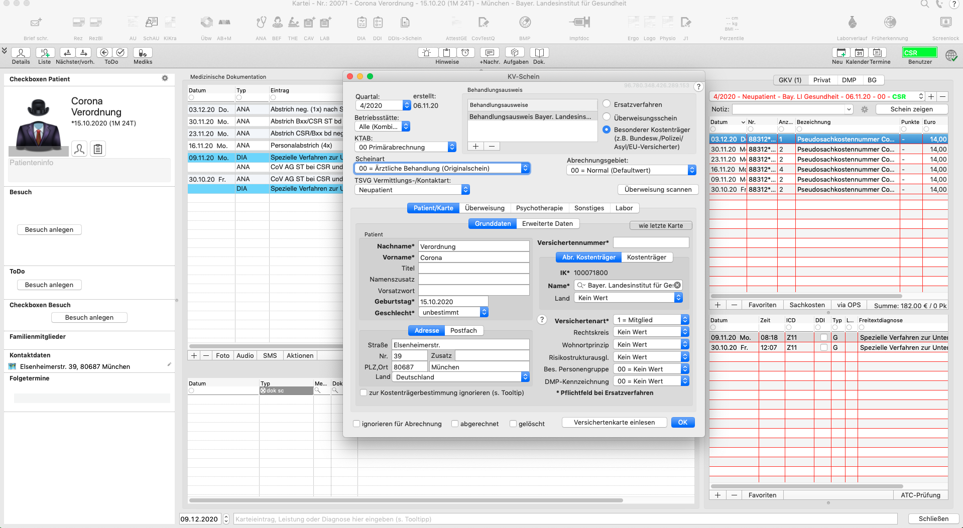

Herr Schröter, wären sie so freundlich Screenshots solch einer Scheinanlage und codierung zu machen? Wir haben es gerade mal versucht, scheitern aber an der Eingabe des Kostenträgers.
Christian Schröter
Hoffe es hilft ?!
Leider keine Garantie ob es bei der KVB dann so durchgeht... aber so mache ich es halt...

Ich hätte den Schein jetzt für die Angestellten eigens angelegt oder soll man einen fiktiven Corona Dummy Patienten anlegen? Aber das geht bei Privaten ja nicht und ist auch kein Schein für die Kassen sondern die KVB?
Christian Schröter
Nee, ist nur "ein Schein" und darauf schreibe ich die Tests (Anzahl) und dokumentiere in der "Corona Verardnung"-Patientenakte wen ich mit welchem Ergebnis gestestet habe (und habe nur mir Zugriffsrechtes/Leserechte für die Akte gegeben, da ja dann auch zwischen den Helferinnen "Datenschutz" besteht) - und ich somit gesammelt nachweisen kann, wenn ich wann getestet habe - falls die KV frägt...
Diese Art von Testung geht ja nur bei Praxispersonal und ist völlig unabhängig von der Versicherung. Der "Sammelschein" geht normal in die KVB Abrechnung

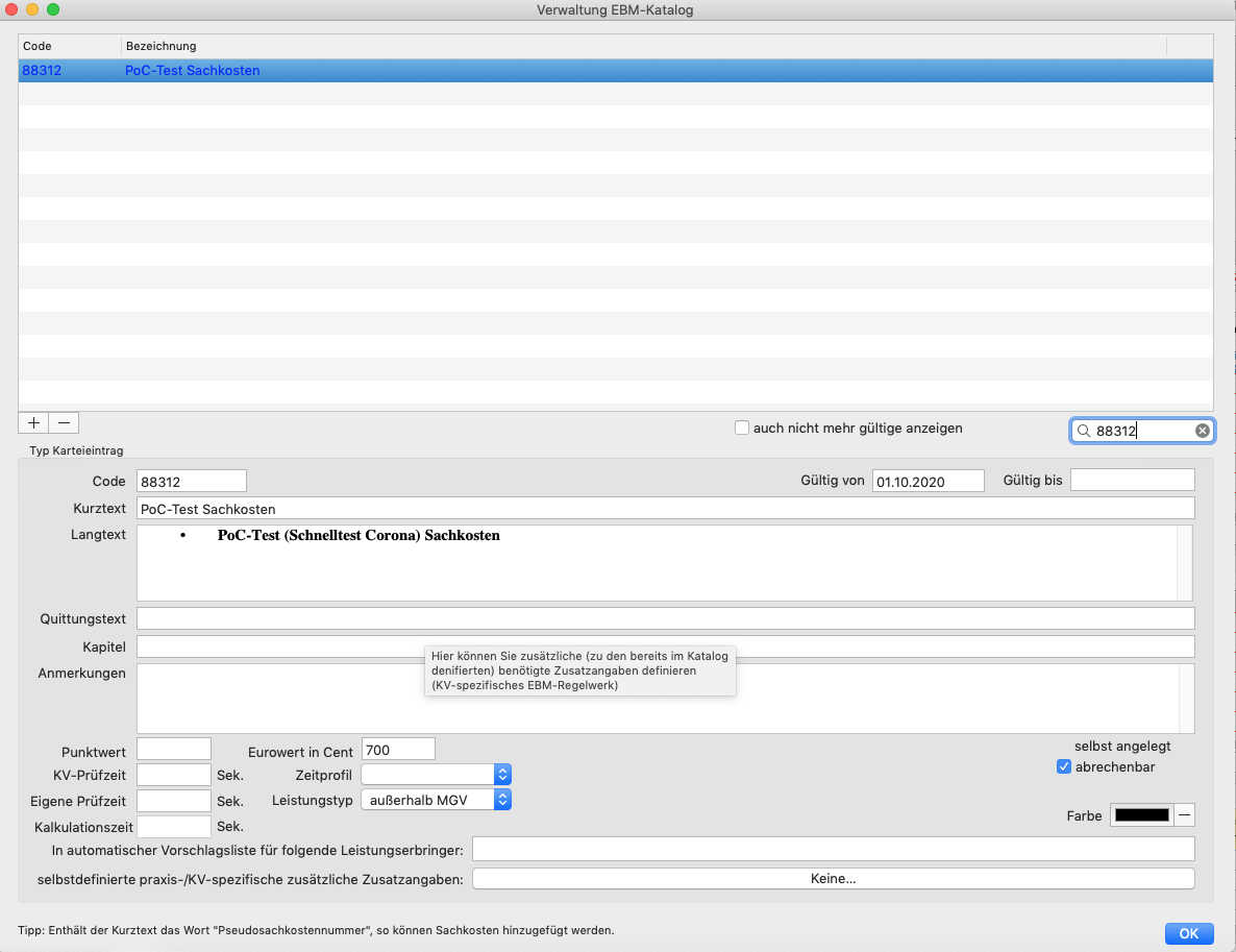

88312 können wir nicht abrechnen, die Leistung erscheint jedensfalls nicht.
[gelöscht]

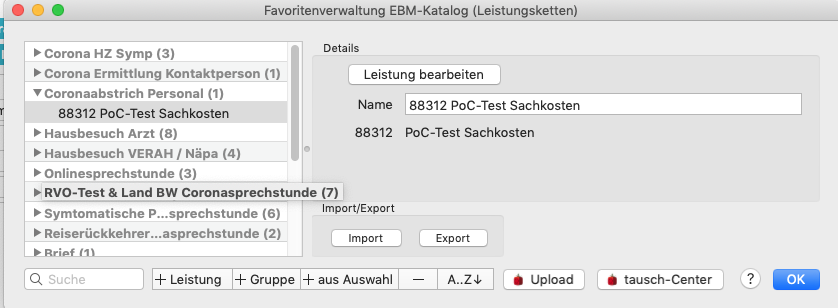

Zollsoft? Ist die 88312 für uns und alle nicht hausärztlichen Praxen aktivierbar? Laut Telefonat mit der KVB sei dies ein Softwareproblem?!
Felix Blittersdorff
Hallo, die 88312 muss ganz einfach selbst angelegt werden. Dann funktioniert es problemlos.
[gelöscht]
Ah vielen Dank also einfach als Corona Schnelltest.
Felix Blittersdorff
Genau, wir haben es so gelöst:
In BW muss man dann einen Spezoialschein erstellen und kann darauf den Test mit Multiplikator abrechnen.
