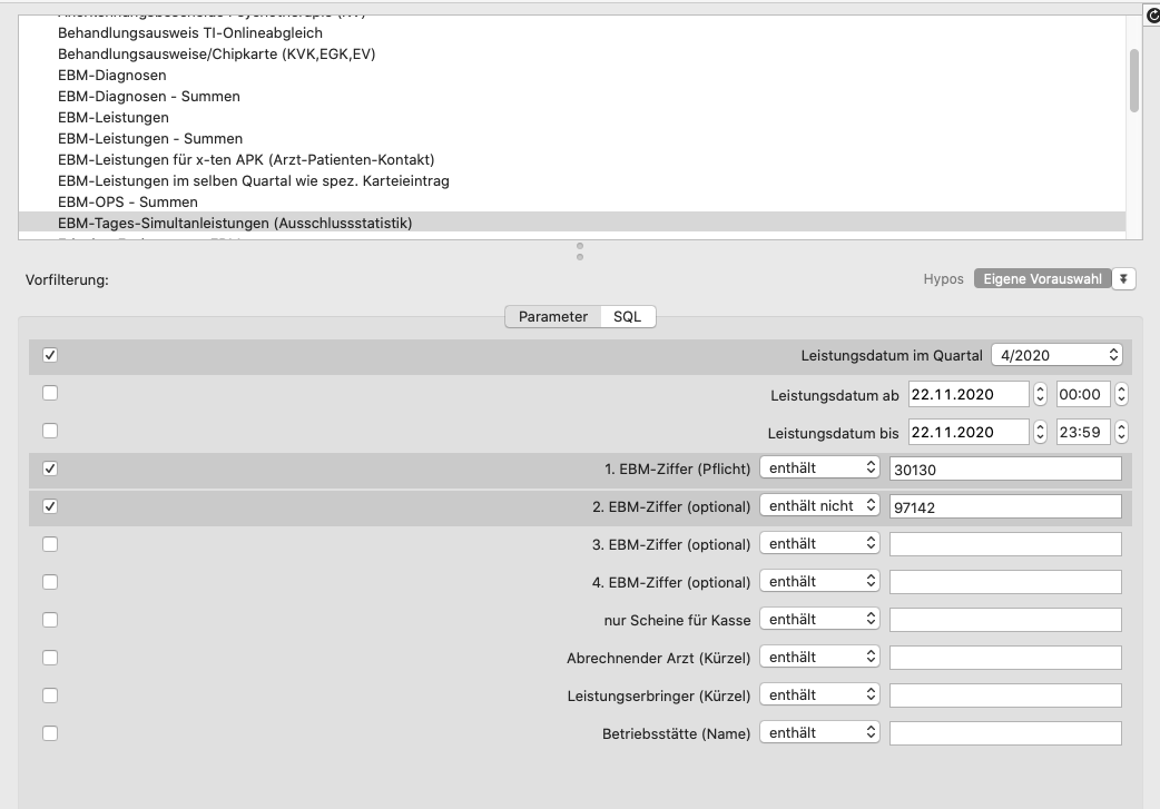

vielleicht habe ich die Idee der EBM-Tages-Simulanleitung falsch verstanden, ich bekomme es nicht hin:
1.) - Ich will z.B. Patienten suchen, die ich hyposensibilisiert habe am Tag X (30130) und davon die, bei denen an gleichen Tag vergessen worden ist die Zuschlagsziffer zur 30130 also die 97142 hinzu zufügen: Aber die Abfrage (s.u.) bringt dann alle Patienten des Quartals, die die 97142 nicht hatten.... /also auch solche, die gar nicht hyposensibilisiert wurden
(Klar ich könnte es gleich über eine Aktionskette lösen - wenn "30130" dann setzte " 97142" zu. Aber ich habe die Fragestellung bei ähnlichen Konstellationen ein paar Mal - insofern wäre es praktisch man könnte eben Leistungen "am gleichen Tag" suchen.)
2.) Könnte man "Simultan-Leistungen am gleichen Tag" suchen auch bei GOÄ einrichten?
Z.B. ich habe eien Patienten untersucht ("7") aber vergessen die Corona-Zuschlagsziffer am selben Tag zuzusetzten "245a", usw.
Wäre wirklich hilfreich!
