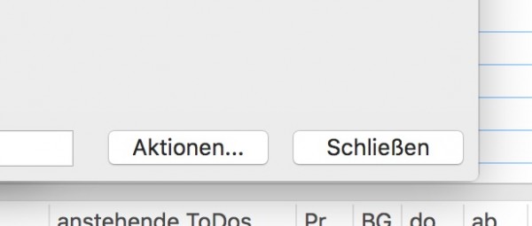

2. Sie bekommen ein Ergebnisfenster mit den gewünschten KV-Scheinen. Rechts unten befindet sich ein Knopf "Aktionen", siehe Screenshot:
Dieser Knopf wird in der Folge mehrfach gebraucht.

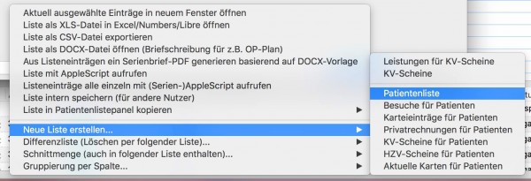

3. Beim Klick auf den Aktionen-Knopf öffnet sich ein Kontext-Menü, bei dem sie folgende Auswahl treffen (siehe nächster Screenshot):
4. Als Resultat erhalten Sie ein weiteres Ergebnisfenster. Dieses enthält nun die Patienten, zu denen die vorhin gesuchten KV-Scheine gehören. Diese Ergebnisliste lassen Sie unbedingt stehen! Die Liste mit den KV-Scheinen können Sie jetzt verwerfen, damit der Bildschirm nichtd zu voll wird.

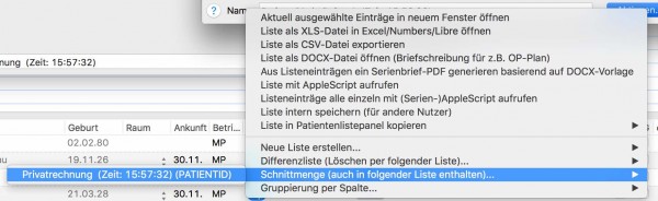

7. Sie gehen jetzt nochmals in das vorige Ergebnisfenster (das mit den Patienten) zurück. Nach dem Klick auf den Aktionen-Knopf dieses Patientenlisten-Fensters treffen Sie bitte folgende Auswahl (nächster Screenshot):
8. Sie erhalten ein weiteres Ergebnisfenster. Dieses enthält wiederum eine Patientenliste, und diese besteht aus genau den Patienten, die im fraglichen Zeitraum a) einen Kassenschein und b) eine Privatrechnung hatten. Dieses letzte Fenster ist nun das, mit dem Sie weiterarbeiten können. Die anderen können Sie nun schließen.
