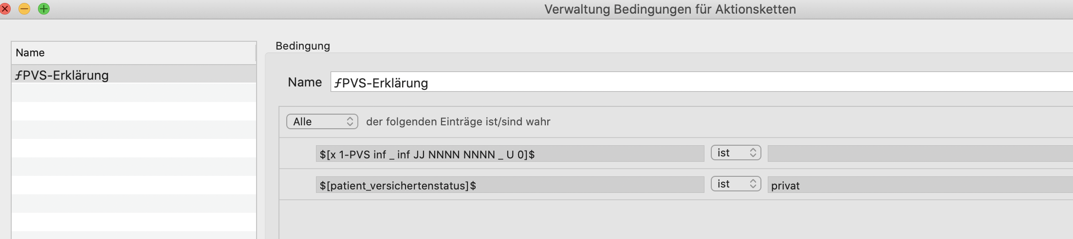

Grundsätzlich taucht immer eine Meldung auf wenn kein Eintrag 1-PVS vorhanden ist.
Die Aktionskettenbedingung prüft ob es sich um einen Privatpatienten handelt und ob kein Karteieintrag 1-PVS angelegt ist.
Wenn beide Bedingungen erfüllt sind wird die Aktionskette einer Meldung, dass der Eintrag anzulegen ist, ausgeführt. Dafür brauchen Sie keinen CheckboxMarker.

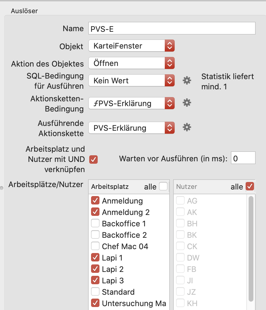

Auslöser für die Aktionskette ist das Öffnen der Kartei.

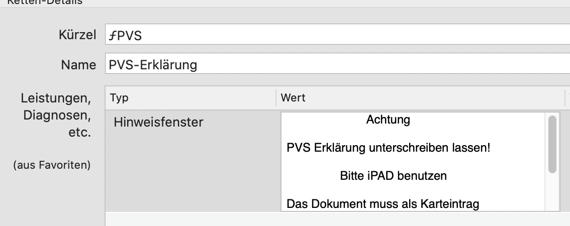

1. Aktionskettenbedingung
2. Aktionskette
3. Auslöser
Damit funktioniert es.
