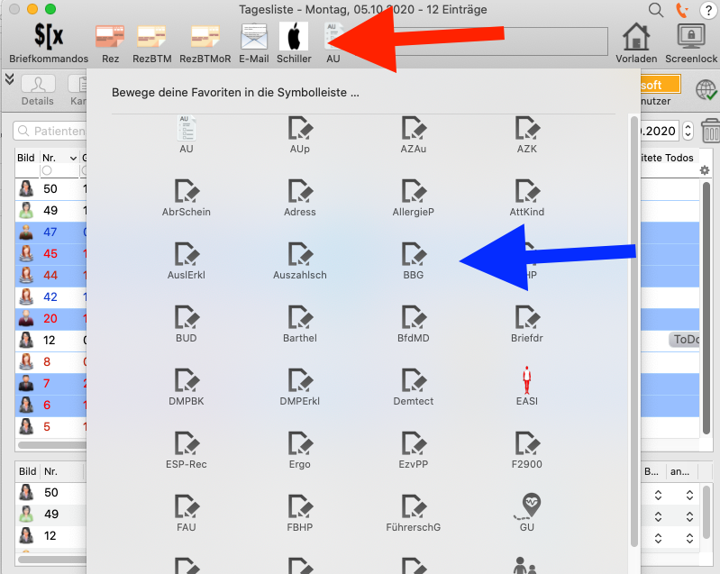

Moin. Seit dem letzten Update (1.90.0.13) sind die Symbolleisten/Feldleisten, sowohl in der Tagesliste, als auch in der Karteikarte, komplett durcheinander. Alle möglichen Leisteninhalte werden aufgeführt, auch eine erneute Installation der letzten gespeicherten Konfiguration löst das Problem nicht. Gibt es eine Lösung, oder müssen wir die Leisten für alle Arbeitsplätze erneut "händisch" einrichten? Besten Dank und Gruß

Sehr geehrte Frau Schulz-Plink,
wo genau, rot oder blau?
Augen Berlin
rot
Marcus Thierfelder
Und da sind auch andere Items hinzugekommen? Stimmen wirklich die Arbeitsplatzeinstellungen und wurden die vorher richtig gespeichert?

Insbesondere auch die Felder mit Patientenname, Vorname, Alter etc etc, alle Felder sind wieder vorhanden, unsortiert. Alle Einstellungen waren gespeichert und haben auch immer "funktioniert", das Neueinspielen ändert aber nichts an der Darstellung. Wir müssten jetzt also wieder neu einrichten...

Ähm, das hört sich eher nach den Patientendetailsfenster an ... da gab ein ein re-Design. Das kann man nicht anpassen.
Augen Berlin
Dann meinen wir etwas anderes. Das Fenster der Karteikarte ist das Problem, und hier können wir die Inhalte verschieben, vergrößern, verkleinern etc... Und da ist alles durcheinander, ich schicke Ihnen mal einen Screenshot
