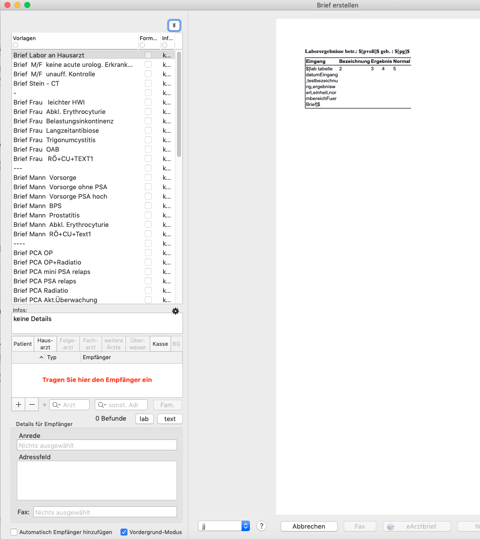

Wir machen das über "Menü-> Panel -> Patientenlisten". Mit einer Aktionskette kann man den Patienten schnell in die richtige Liste (z. B. "Rückruf, Brief schreiben ...") bringen. Ansonsten habe ich mir viele Briefvorlagen gebaut.
Gruß vom Urologen!

Ich habe einen Karteieintrag (BZUS) mit dem ich meine sämtlichen Beurteilungen abfassen kann ins Tauschcenter gestellt. Wenn der richtig befüllt wird, werden sämtliche Formulare geöffnet ohne dass ich noch irgendetwas machen muss. Damit werden auch sämtliche Einträge automatisch in Verordnungen und Überweisungen übernommen und die Patienten erhalten bei bestimmten Konstellationen auch noch persönliche Informationen an die Hand.
