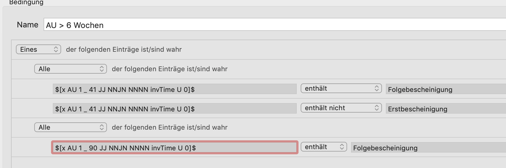

Das geht wenn überhaupt nur über eine Aktionskettenbedingung. Es reicht aber nicht nur die Grenze > 42 Tage zu wissen, sondern wann die Kette auslösen soll und wann nicht.
Sie müssten dann je nachdem was Sie vorhaben eine zweite Bedingung formulieren, die eben den Eintrag nicht enthält, dann dürften Sie zum Ziel kommen.
Ihre Bedingung ist dann nicht erfüllt, wenn der Ersteintrag einer AU innerhalb der letzten 41 Tage war. Ist er älter müsste die Kette aktiviert werden, ebenso wenn Folgeeinträge älter als 41 Tage sind, ich habe hier mal 90 Tage in das Kommando übernommen.
Versuchen Sie es doch mal damit ob Ihnen das weiter hilft. Anders sieht das aus, wenn jemand anders die Erstausstellung vorgenommen hat. Vielleicht habe ich noch einen Denkfehler denn ich weiß nicht genau was Sie steuern wollen, aber im Prinzip müssten Sie mit etwas Tüfteln ans Ziel kommen.
