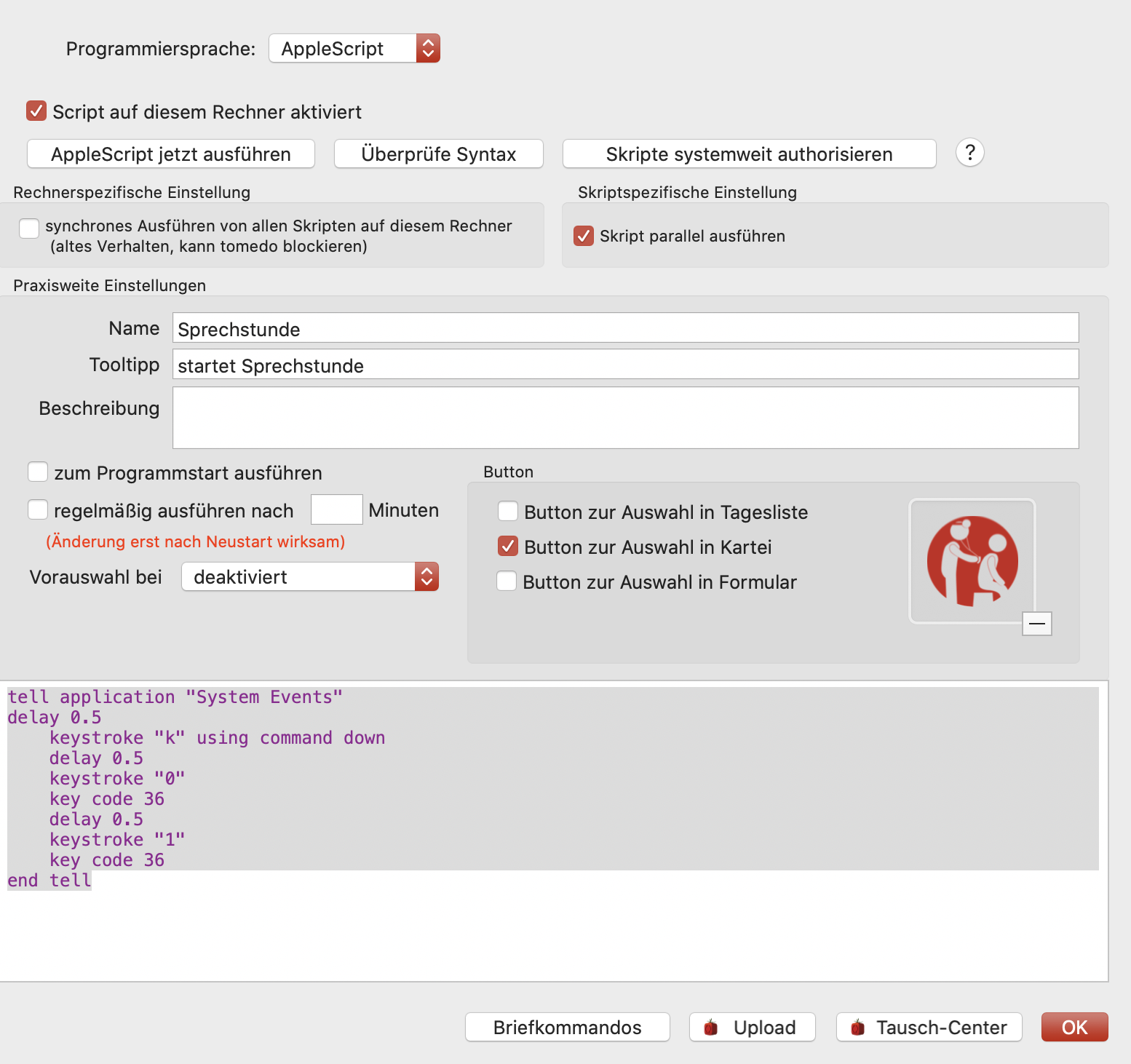

Der Textbaustein kann über die Karteieintragszeile mit “0 Enter; 1 Enter“ aufgerufen werden.
Es geht aber auch mit folgendem Skript, damit kann man es dann auch über die Menuzeile aufrufen.
tell application "System Events"
delay 0.5
keystroke "k" using command down
delay 0.5
keystroke "0"
key code 36
delay 0.5
keystroke "1"
key code 36
end tell
Vergibt man ein passendes Icon wie hier im Beispiel und gibt das Skript zum Aufruf in der Karteikarte frei, kann man es über die Menuleiste aufrufen, beispielsweise auch mit dem
Tastaturbefehl “cmd + 1“.
