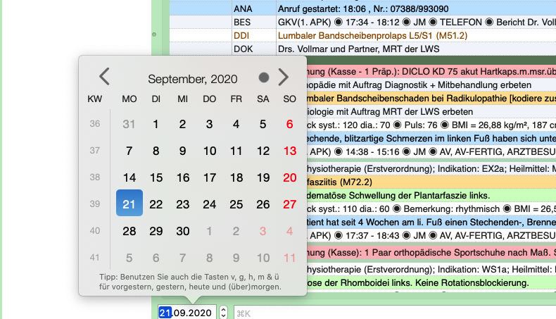

aktuell öffnet sich immer wieder automatisch der Kalender unten links beim öffnen von Patientenkarteien aus der Tagesliste heraus. Vornehmlich bei SV-Patienten.

Dies ist leider kein Problem das sich replizieren lässt. Anfang des Tages tritt es nicht auf (tomedo neustart)...aber je länger der Tag geht, desto häufiger öffnet sich dieser Kalender beim Klick auf die Patienten...dabei ist es egal ob Privat, SV oder GKV.
Ich finde auch keinen Zusammenhang mit der Benutzung. Es tritt sowohl an der Anmeldung als auch in den Sprechzimmern auf.
Das blödeste ist, dass der Kalender aktiv aus dem Fokus genommen werden muss... klickt man auf irgend etwas anderes, so bleibt er im Vordergrund geöffnet bis man ihn wegklickt...

Das Verhalten tritt nur bei Karteien auf die vorher noch nicht geladen wurden. Wurden die Patienten schonmal geöffnet, dann bleibt der Kalender zu. Das Verhalten lässt sich so jetzt auch reproduzieren.

Der Kalender ploppt jetzt auch reproduzierbar beim "wegklicken" der Coronawarnmeldungen auf. Ob das nur bei SV oder auch bei KV-Patienten so ist weiss ich noch nicht :)
-> U99.0! codieren. Es erscheint eine gelbe Warmeldung unten rechts.
-> Haken bei der Warnmeldung setzen.
-> Dann springt der Cursor auf den Kalender unten links und öffnet diesen...

Ich konnte jetzt ein ähnlich gelagertes (von JM telefonisch beschriebenes Problem) reproduzieren und lösen:
Wenn das grade aktive Element des Fensters (z.B. eine Hinweis-ignorieren checkbox) den Fokus verliert weil das umschließende Element (die Hinweistabelle) den Fokus verliert, dann sucht Apple automatisch nach einem neuen aktiven Element im Fenster. Dies kann z.B. der 'GKV-Reiter' aber auch der Date-Picker sein. Auf die automatische 'Aktives Element'-Auswahl von Apple haben wir leider keinen Einfluss und auch keine Einsichten darüber auf welche Art und Weise das nächste aktive Element ausgewählt wird bzw. warum es da eine Änderung im Vergleich zum bisherigen Verhalten gab (Das Problem scheint nur bei der Einstellung 'mehrere Karteien in einem Fenster als Tabs' aufzutreten).
Als Lösung habe ich jetzt programmiert, dass immer wenn das neue aktive Element auf den DatePicker gesetzt werden soll, das bisherige aktive Element aber nicht (mehr) sichtbar ist, dass dann stattdessen die Kommandozeile ausgewählt wird.
Sollten Sie unerwartete Seiteneffekte dieser ab v1.90.0.17 vorhandenen Lösung beobachten bzw. sollte das Problem beim Öffnen der Kartei (das ursprüngliche Problem welches ich nicht adHoc reproduziren konnte) weiterhin auftreten, dann melden Sie dies doch bitte nocheinmal hier im Forum.

mit dem Update ist das hochploppen des Kalenders jetzt verschwunden. Aber:
Beim Öffnen einer Kartei (Klick in der Tagesliste) springt der Fokus von der Kartei jetzt häufig wieder auf die Tagesliste zurück - die Kartei verschwindet also hinter der Tagesliste, so dass der Patient nochmals angeklickt werden muss...
