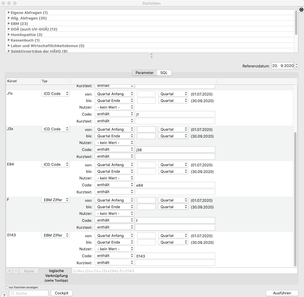

Hallo TomedoTeam, hallo KuK,
ich habe mir für die letzte Abrechnung eine "one klick" Abfrage "geschrieben" mit der ich für das aktuelle Quartal überprüfen will, ob ich bei einem "pulmo" Patienten (in der Regel PulmoDiagnose J40, E84, ..), den ich im laufenden Quartal behandelt habe, das "F" bei der Abrechnungsziffer vergessen habe (also "0400x" anstatt "0400xF"), das betrifft natürlich nicht die Patienten mit denen nur telefonischer Kontakt "01435") stattgefunden hat.
Letztes Quartal hat es funktioniert. Nun (ein paar Updates später (?)) bekomme ich auch Patienten ausgespuckt die in dem aktuellen Quartal gar nicht da waren.
Wo liegt mein (?) Fehler?
Vielen Dank schon mal!
