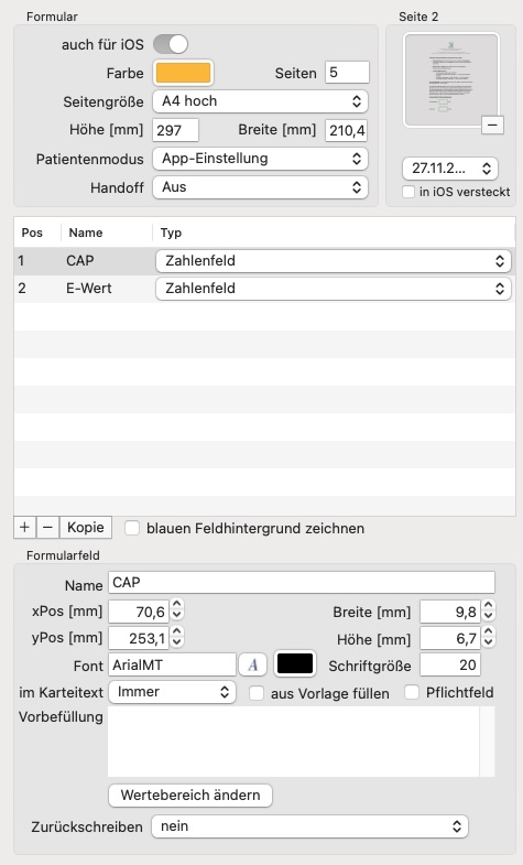

Jonas Verbüchels
Hi Andreas,
mein aktuelles Problem ist, dass das Feld "CAP" auch Dezimalzahlen annehmen soll. Diese werden aktuell immer gerundet. Kann man das irgendwo einstellen?
Andreas Tenzer
wird das per Hand eingegeben oder vorausgefüllt?
Wenn vorausgefüllt: einfach einen Score nehmen, bei dem kann man die Nachkommastellen definieren
Edit:
Zahlenfelder in Custom-Formularen kommen mit Nachkommstellen wohl nicht klar. Stattdessen einfach ein Textfeld verwenden. Der Score kann auch damit umgehen
Jonas Verbüchels
wird per Hand ausgefüllt. wenn man das auf Textfeld ändert, dann funktioniert aber die Formel oben nicht mehr. Je nach dem welchen Wert man einträgt, soll ein Textbaustein erscheinen.
