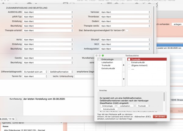

Hier das Beispiel für die Gefäßmalformation. Wenn ich im Textfeld den Begriff "Gefäßmalformation" auswähle, wird folgender Text im zusammengesetzten Textfeld generiert:
... eine Gefäßmalformation. Gefäßmalformationen werden nach der Hamburger Klassifikation (HAK) eingeteilt:
Vorher öffnet sich der Textbaustein mit dem ich die Klassifikation vornehme. Die wird dann an den gezeigten Text angefügt. Das eröffnet ungeahnte Möglichkeiten und macht die Dokumentation noch schneller, einfacher und übersichtlicher, wenn es um komplexe Verschachtelungen geht. Damit könnte man das Problem lösen, dass es bisher mit Tomedo nicht so ohne weiteres die Möglichkeit der Verschachtelung gibt.
Hier das Beispiel für den Inhalt im zusammengesetzten Textfeld.
$[if "$[A1]$""Gefäßmalformation" eine_Gefäßmalformation._Gefäßmalformationen_werden_nach_der_Hamburger_Klassifikation_(HAK)_eingeteilt:
∆Embryologie<zsMacroAnswerDivider>Trunkulär<zsMacroAnswerDivider>Extratrunkulär∆-∆Lokalisation_<zsMacroAnswerDivider>vorwiegend_arterielle_Fehler<zsMacroAnswerDivider>vorwiegend_venöse_Fehler<zsMacroAnswerDivider>vorwiegend_lymphatische_Fehler_(meist_mit_dffuser_Umfangsvermehrung)<zsMacroAnswerDivider>vowiegend_durch_AV_Shuns_gekennzeichnete_Fehler_(oft_verbunden_mit_Schwellungen)<zsMacroAnswerDivider>kombinierte_Gefäßfehler_(meist_mit_Fehlbildungen)∆-∆Trunkulär<zsMacroAnswerDivider>Aplasie_oder_Obstruktion<zsMacroAnswerDivider>Dilatation<zsMacroAnswerDivider>tiefe_AV-Fistel<zsMacroAnswerDivider>oberflächliche_AV-Fistel_(im_Breich_der_Extremitäten_oft_mit_einem_vermehrten_Längenwachstum_verbunden)<zsMacroAnswerDivider>Arteriell_und_venös_ohne_Shunt<zsMacroAnswerDivider>Hämolymphatisch∆-∆Extratrunkulär<zsMacroAnswerDivider>infiltrierend<zsMacroAnswerDivider>umschrieben∆Trunkuläre_Defekte_sind_die_Folge_einer_Dysembryoplasie_an_differenzierten_Gefäßen._Dagegen_haben_extratrunkuläre_Formen_den_Ursprung_in_einem_Defekt_der_netzartigen_Phase_in_der_ersten_Etappe_der_Angiogenese_des_primitiven_Kapillarnetzes_und_haben_die_Tendenz_zum_spontanen_Wachstum_und_damit_eine_Neigung_zu_Rezidiven. ]$
Zur Erläuterung. Vor diesem Textfeld habe ich die Auswahl, wie sicher die Diagnose ist, deshalb beginnt der angezeigte Text ohne Einführung.
Wenn es fertig ist sieht sieht der Text dann so aus und brauchte nur 5 Klicks.
Es handelt sich um eine Gefäßmalformation. Gefäßmalformationen werden nach der Hamburger Klassifikation (HAK) eingeteilt:
Trunkulär-vorwiegend arterielle Fehler-Aplasie oder Obstruktion-infiltrierend
Trunkuläre Defekte sind die Folge einer Dysembryoplasie an differenzierten Gefäßen. Dagegen haben extratrunkuläre Formen den Ursprung in einem Defekt der netzartigen Phase in der ersten Etappe der Angiogenese des primitiven Kapillarnetzes und haben die Tendenz zum spontanen Wachstum und damit eine Neigung zu Rezidiven.
