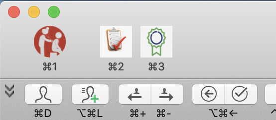

Meinen Workflow steuere ich über folgende Icons in der Menüzeile:
Abb.1
Das sind die 3 wichtigsten Icons mit denen der gesamte Workflow meiner Praxis gesteuert werden kann.
Das 1. Icon ruft den Textbaustein „1-Sprechstunde“ im Karteieintrag „0-CHI“ auf.

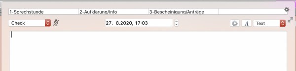

Der Karteieintrag 0-CHI sieht folgendermaßen aus:
Abb. 2
Im Karteieintrag "0-CHI" habe ich drei verschiedene, durchnummerierte Textmakros mit denen ich den Praxisablauf steuere. Hiermit lassen sich verschiedene Themenfelder aufrufen und darüber der gesamte Workflow meiner Sprechstunde sowie alle Behandlungen und Operationen steuern als auch Anträge und Aufklärungen aufrufen.
Die Textmakros enthalten jedoch keine klassischen Textbausteine, sondern dienen lediglich zum Aufruf verschiedener Aktionsketten, wie weiter unten gezeigt. Sie erzeugen jeweils einen kurzen Eintrag im Karteityp 0-CHI.
Mit dem 2. Icon (Abb. 1) starte ich ebenfalls eine Aktionskette, mit der ich alle Befunde erstelle und meine Beurteilung und Zusammenfassung fertige sowie die automatisierte Leistungsabrechnung vornehme. Mit dem 3. Icon rufe ich die Arztbriefschreibung auf.
Für die Sprechstunde sind die Icons für Untersuchung und Zusammenfassung von Bedeutung. Das Skript für die Icons ist weiter unten erklärt.
Die Aktionsketten im Textbaustein 1-Sprechstunde (Abb.2) werden in der Reihenfolge der Auswahl gestartet.
Der Textbaustein für 1-Sprechstunde ist folgendermaßen formuliert:
∆¥ACTION_ANSWER1=AKB<zsMacroOption>ACTION_ANSWER2=AVK<zsMacroOption>ACTION_ANSWER3=AOR<zsMacroOption>ACTION_ANSWER4=CAR<zsMacroOption>ACTION_ANSWER5=VAR<zsMacroOption>ACTION_ANSWER6=THR<zsMacroOption>ACTION_ANSWER7=OED<zsMacroOption>ACTION_ANSWER8=DIA<zsMacroOption>ACTION_ANSWER9=▲O2C<zsMacroOption>ACTION_ANSWER10=FMD<zsMacroOption>ACTION_ANSWER11=LBM<zsMacroOption>ACTION_ANSWER12=LUF<zsMacroOption>ACTION_ANSWER13=OPO<zsMacroOption>ACTION_ANSWER14=OPT<zsMacroOption>ACTION_ANSWER15=WUB¥ˆSprechstunde<zsMacroAnswerDivider>Körperlicher Befund<zsMacroAnswerDivider>pAVK<zsMacroAnswerDivider>Bauchaorta<zsMacroAnswerDivider>Carotis<zsMacroAnswerDivider>Venenbeschwerden<zsMacroAnswerDivider>Thrombose<zsMacroAnswerDivider>Oedem<zsMacroAnswerDivider>Dialyse<zsMacroAnswerDivider>O2C<zsMacroAnswerDivider>FMD-Gefäßalter<zsMacroAnswerDivider>Laufband<zsMacroAnswerDivider>Lungenfunktion<zsMacroAnswerDivider>Optische Pulsoszillometrie-OPO<zsMacroAnswerDivider>OP/Therapie<zsMacroAnswerDivider>Wundbehandlung∆
