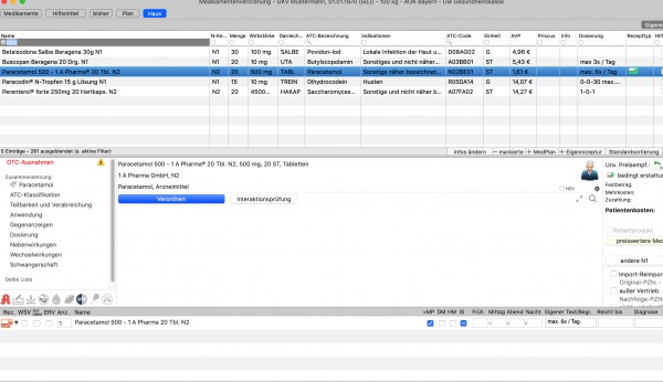

Wenn ich aus der Hausliste ein Medikament mit dem Rezepttyp "grün" verordne wird dies trotzdem als "rosa" Rezept gedruckt!?
Tobias Berg
Haben Sie zuvor (um in das Medik-Fenster zugelangen) den 'Medi'-Button oder den Button für 'Rotes Rezept' geklickt?
Daniel Mauch
auf das "Rote Rezept" - aber dürfte ja nichts ändern, da "grünes Rezept" hinterlegt worden ist !? Oft schreib mal ja auch mehrere Rezepte / Präparate mit rosa / grün ?
Tobias Berg
Wenn Sie auf 'Rotes Rezept' klicken beachtet tomedo diese Nutzerpräferenz und versucht so weit wie möglich auf 'rot' zu verordnen. Wenn Sie den 'Medik'-Button nutzen, dann hat tomedo die Entscheidungsfreihei und wird (vermutlich) auf 'grün' verordnen.
Daniel Mauch
Aber wenn im Rezept "immer grün" hinterlegt wurde sollte dies doch beachtet werden? Vor allem vor dem Hintergrund, das man zuerst ein rosa Rezept ausstellt, dann ein grünes - im gleichen Dialog?
Tobias Berg
Gegenfrage: Warum klicken Sie auf ein 'Rotes Rezept' wenn Sie eigentlich ein grünes Rezept haben wollen, für das es ebenfalls einen eigenen Button gibt. Wenn Sie mehrere Rezeptarten austellen wollen, dann ist es sinnvoll, den 'Medik'-Button zu nutzen.

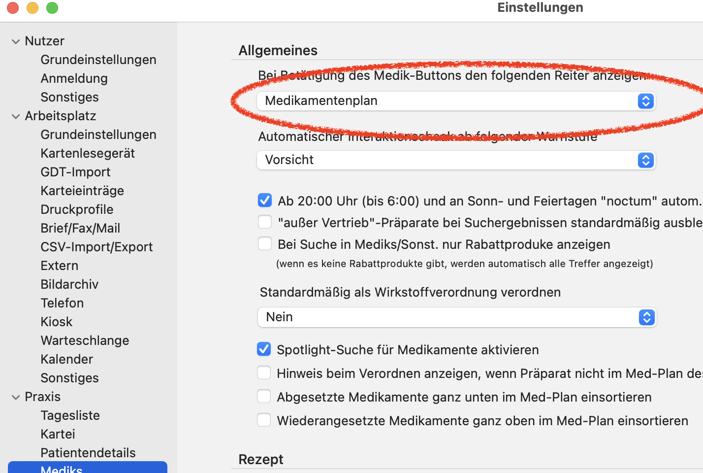

Simone Zinnbauer
Hallo, wir haben das selbe Problem, jetzt haben wir den Button Mediks eingestellt, aber da steht dann immer die bisherigen Verordnungen, wir wollen da aber auch alle haben, kann man das einstellen
liebe Grüße
Andreas Cepin
In den Einstellungen können Sie wählen, welche Anzeige sie bekommen wenn sie auf den Medic Button klicken

Simone Zinnbauer
ah super, danke, da hab ich den Wald vor lauter Bäumen nicht gesehen
Liebe Grüße
Andreas Cepin
Gerne!. geht mir selber auch oft so... Ab da hilft immer gerne irgend jemand im Forum!
