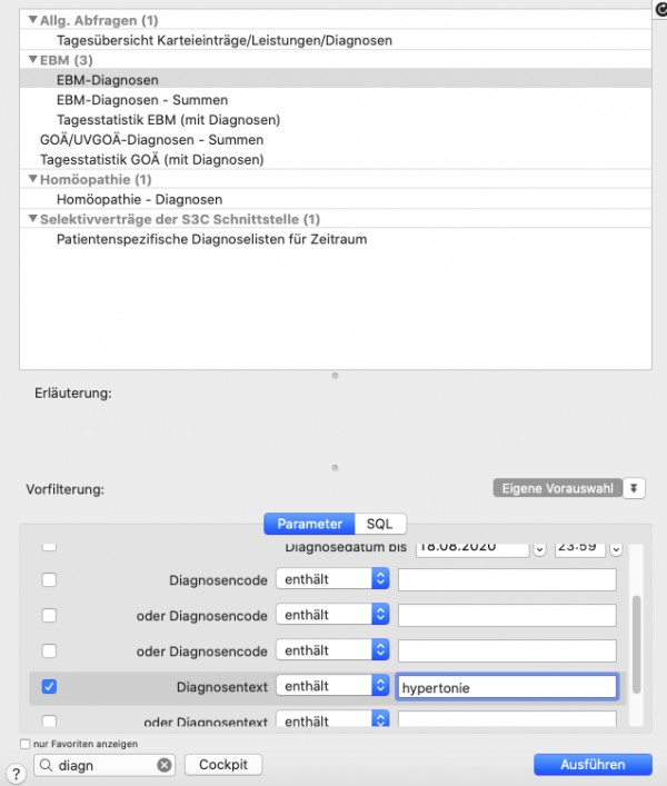

dafür gibt es verschiedene Herangehensweisen, je nachdem, was Sie mit den Daten vorhaben. Die unfassenste Liste erhalten Sie wie folgt:

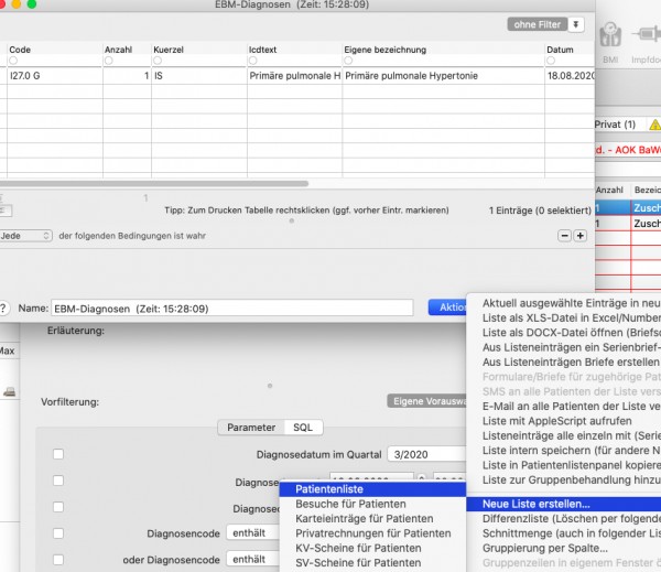

1. Sie nutzen die EBM-Diagnosen Statistik und grenzen nach Diagnosetext "hypertonie" ein. Alternativ können Sie auch bei ICD-Code I10 und I15 eingeben. Achtung: der reine Text hypertonie findet auch Patienten mit den ICD Codes O10.
2. Im Ergebnis haben sie alle Diagnosen aller Patienten, die in unserem Beispiel "hypertonie" als Text enthalten. Wir erstellen mittels Aktion-->neueListe-->patientenliste eine Übersicht aller Patienten, die min. eine dieser Diagnosen haben.
3. Im Ergebnis filtern wir nach der gesuchten Kasse:
