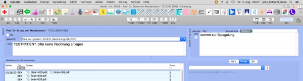

Die direkte Anwahl von Aktionsketten über die Kommandozeile macht das Arbeiten mit TOMEDO extrem einfach. Nach unten ist auch noch viel Platz. Es wird Zeit für das rollout der zweiten Kommandozeile.

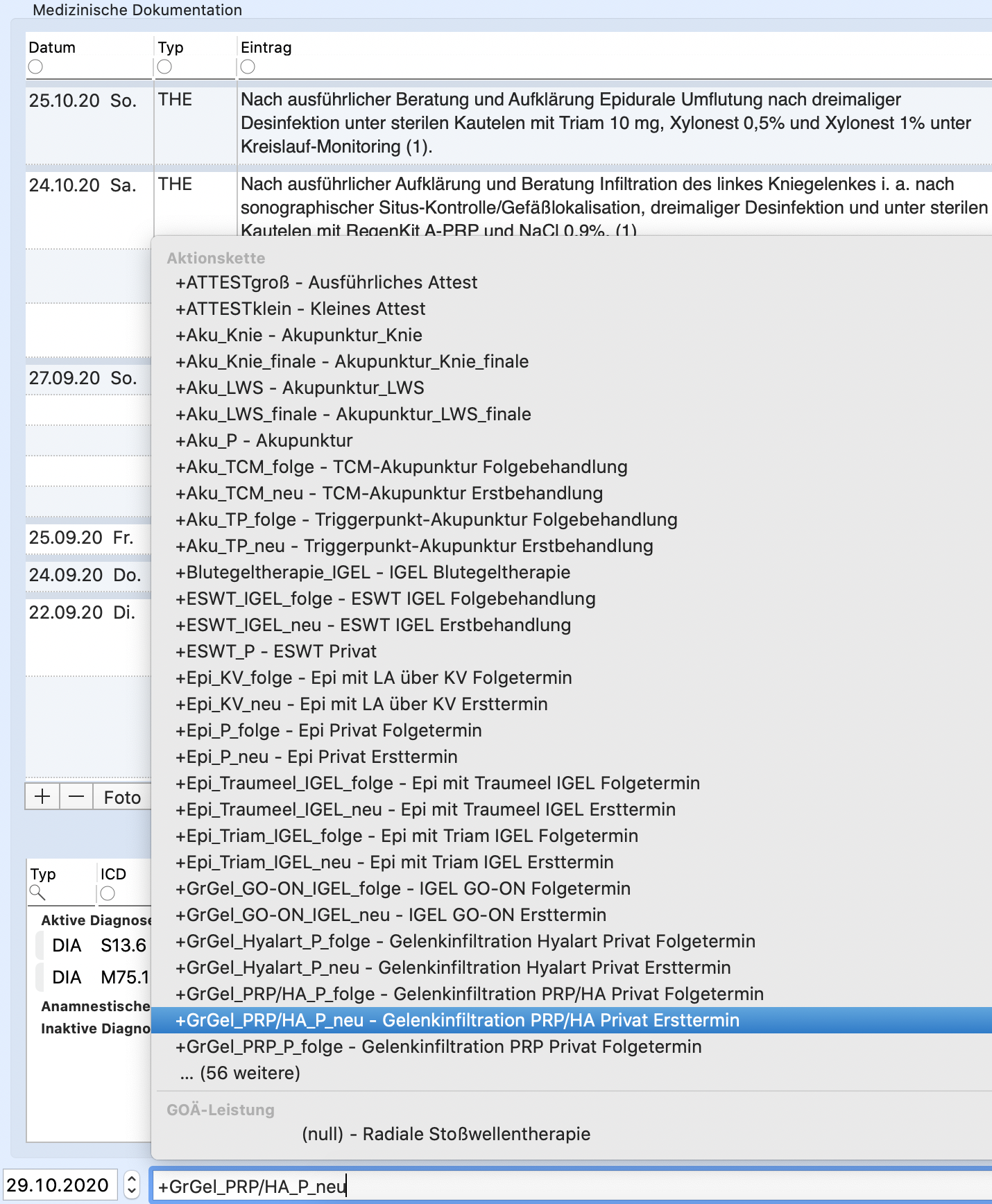

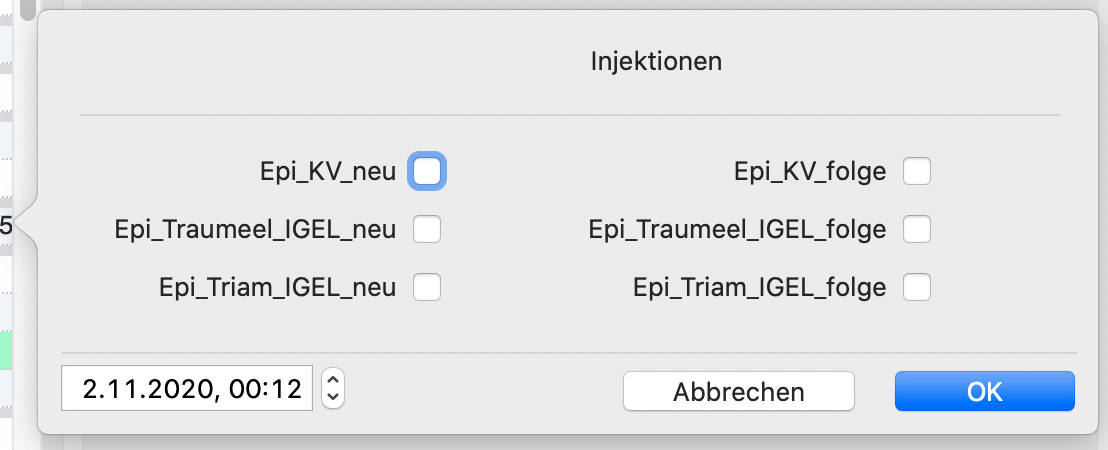

Wir haben inzwischen einige Aktionsketten zu unseren standardisierten Eingriffen, welche wir aus der Kommandozeile heraus aktivieren wollen. Jedoch zeigen sich bei der Eingabe der Anfangscodierung "+" nicht alle Aktionsketten, was für die MFAs zu beginn jedoch schön übersichtlich wäre... Hat jemand eine Idee, wie dies zu bewerkstelligen ist? Vielen Dank!

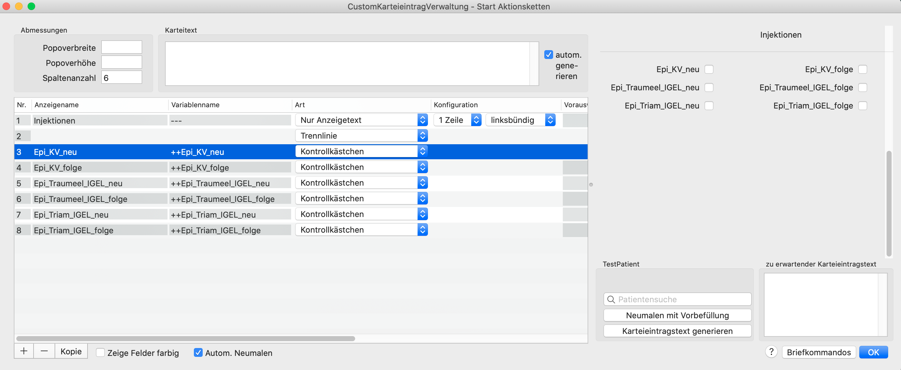

Hallo Herr Klaproth!
Erstmal vielen Dank für Ihr tolles Forum-Engagement, Sie Tomedo-Rakete! ;) Das ist sehr motivierend - Ich freue mich schon über die kommenden Jahre mit dieser vielversprechenden Software, umgeben von interessierten Kollegen und Entwicklern.

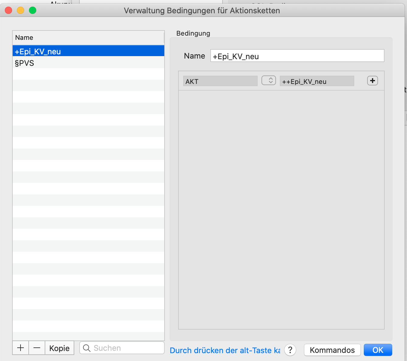

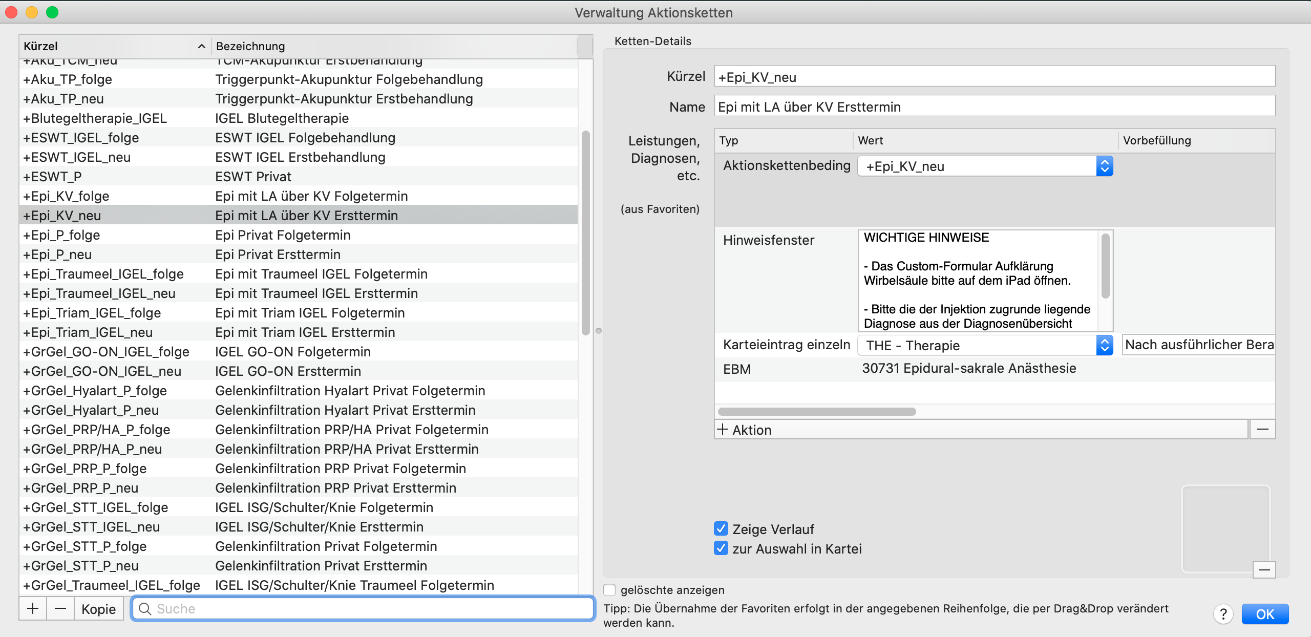

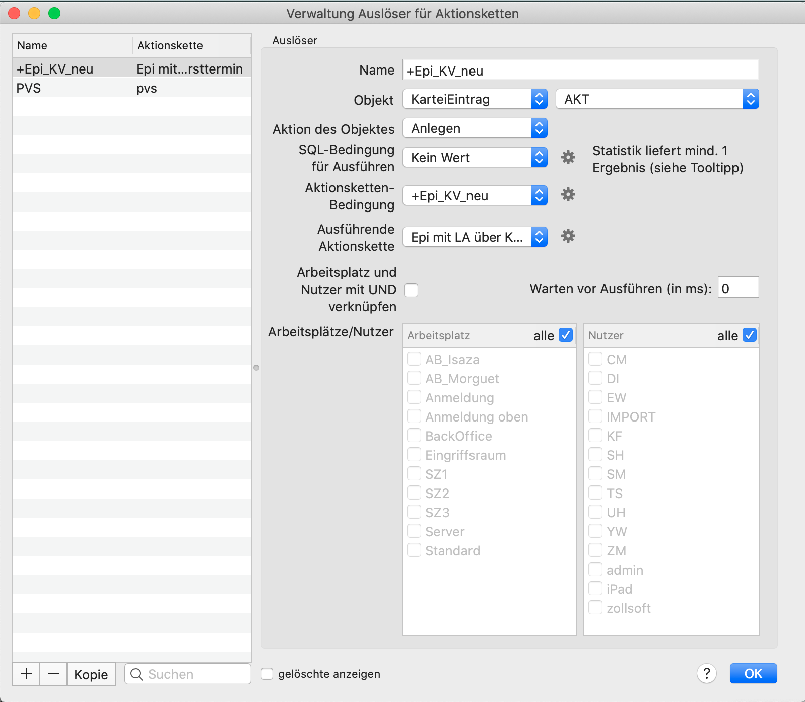

Ich habe zum Custom-Karteieintrag in den letzten Stunden recherchiert und rumprobiert, wie Sie den anschließenden Screenshots entnehmen können. Jedoch funktioniert die Aktivierung der Aktionsketten nicht...
Christian Morguet

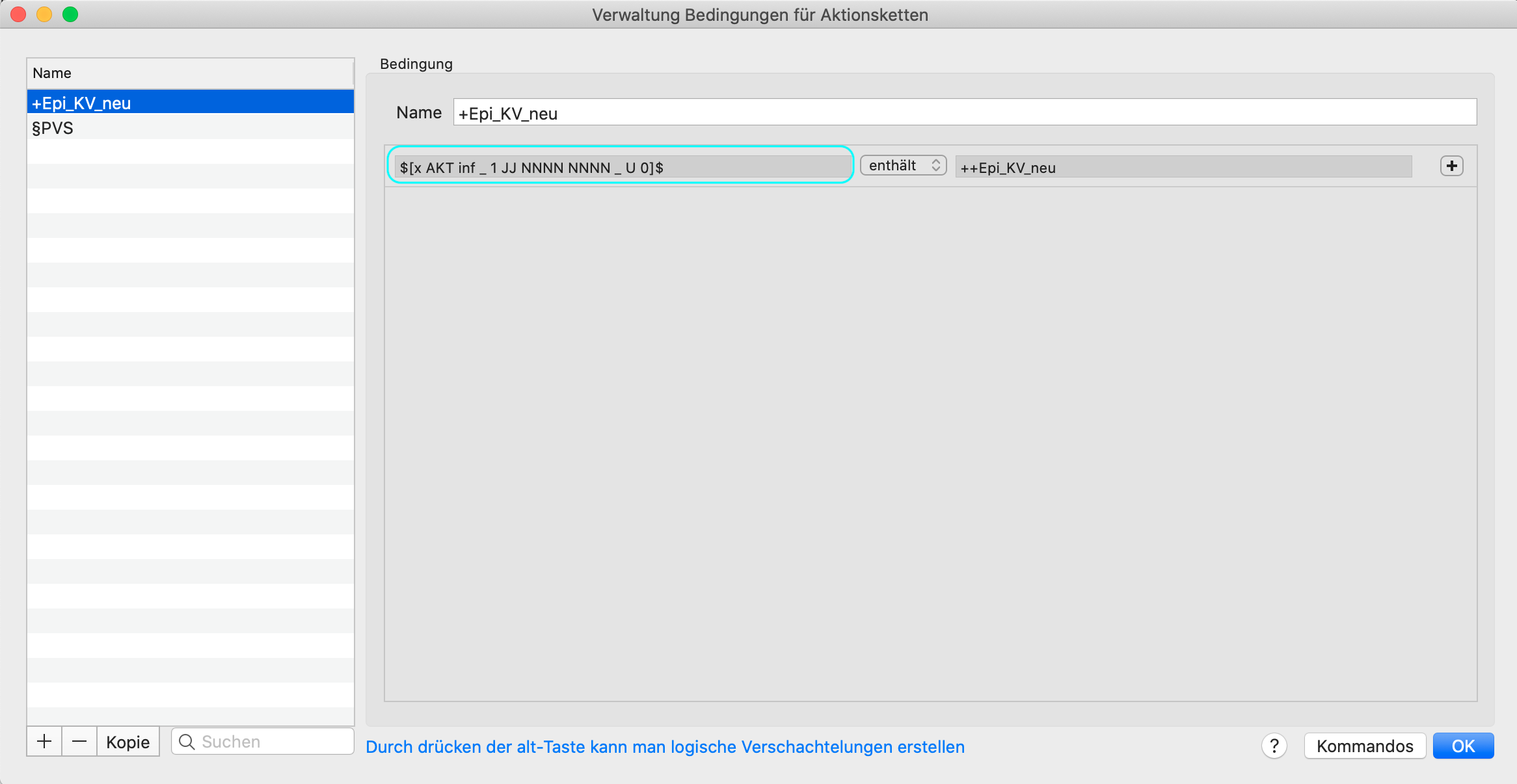

Auch diese Anpassung nach Ihrem Tipp zur Syntax von Custom-Karteieinträgen hatte keinen Effekt...
Christian Klaproth
Hallo Herr Morquet,
mir fällt auf, dass Sie für die Variablenamen sehr lange Bezeichnungen wählen. Das ist unpraktisch, weil die Fehlergefahr steigt und später auch die zusammengeestzten Textfelder schwieriger zu erstellen sind.
Wenn die Aktionskette allein läuft, dann liegt es entweder am Auslöser oder der Aktionskettenbedingung. Wenn Ihr Karteieintrag in dem Sie den Eintrag ++Epi_KV_neu "AKT" heißt müsste die Bedingung auf den ersten Blick richtig sein.
Als Auslöser würde ich nicht das Öffnen des Karteieintrags nehmen sondern eine Aktionskettenbedingung definieren, die dann auslöst, wenn in Ihrem karteieintrag das Kontrollkästchen "++Epi_KV_neu" angeklickt ist. Hier ist aber Entscheidend, ob sie einen Text oder nur eine Zahl 0/1 erzeugen. Probieren Sie doch einmal anstatt ++Epi_KV_neu in der Bedingung folgendes aus:
$[x AKT inf _ 1 JJ NNNN NNNJ _ U 0]$ ist 1
Christian Morguet
Vielen Dank!
Ich wollte es eigentlich Ihnen nachtun und aus der Maske eines generellen CustomKarteieintrags "AKT" über das Setzen von Kreuzchen eine ausgewählte Aktionskette aus allen meinen Aktionsketten starten...
Also je nach der Variable des Kästchen eine andere Aktionskette starten...
Leider geht es mit der 1 auch nicht.
